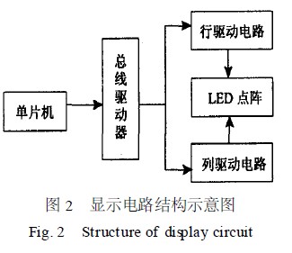

  LED显示屏由多个LED点阵模块构成。显示电路采用1/ 16 扫描方式,显示点阵的一行对应一路行选通信号,各行的同一列共用一个列选通信号。
  当需要在L ED 显示屏上显示图文内容时,只要在行、列显示数据控制下让显示屏上相应的发光器件点亮就可以了,一次点亮一行,依次点亮各行,只要速度足够快就会产生连续的视觉感受。

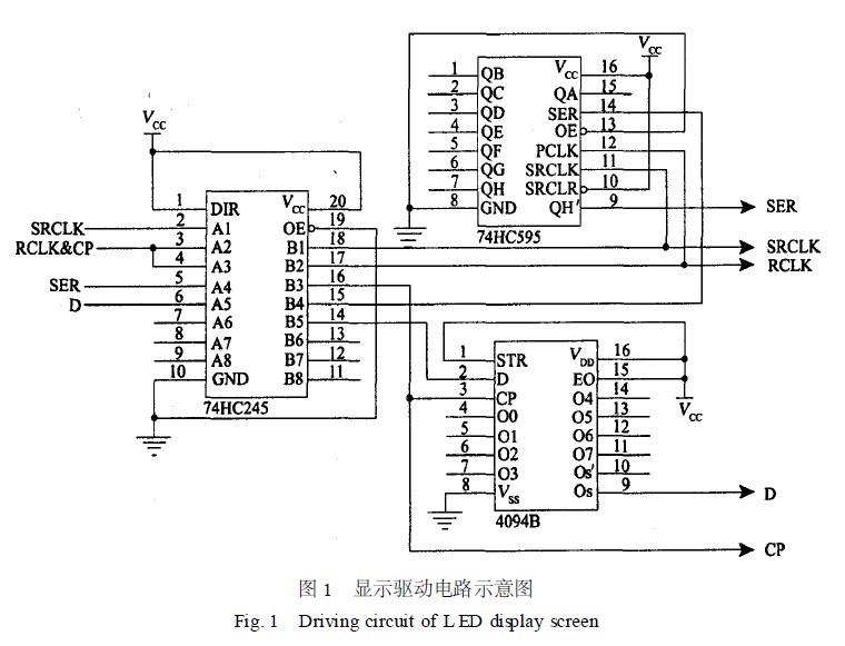

  行驱动电路采用HEF4094 带锁存功能的串入并出移位寄存器。如图1 ,引脚D 为串行数据输入端,引脚CP 为移位时钟脉冲输入端,STR 为输出锁存器打入信号输入端,OE 为输出使能信号输入端,当其为高时锁存器的输出才开放,芯片输出端为00~07 ,OS、OS′作为级联输出,见参考文献。
列驱动电路采用74HC595 带锁存功能的串入并出移位寄存器。如图1 ,引脚SER 为串行数据输入端,引脚SRCL K 为移位时钟脉冲输入端,引脚RCL K 为输出锁存器打入信号输入端, EO为输出使能信号输入端,只有当其为低时锁存器的输出才开放,引脚SRCLR 为移位寄存器的清零输入端,当其为低时移位寄存器的输出全部为零,芯片输出端为QA~QH ,QH′作为级联输出,见参考文献。
 由I/ O 口送出的控制信号经总线驱动器74HC245 分别接到行、列驱动电路上。显示电路结构如图2 所示。

  由HEF4094 组成的行驱动器如图1 所示。
  由两片HEF4094 组成16 行的驱动,图中只画出第一片。第一片HEF4094 的D 端连接I/ O 口输出的串行行显示数据,OS 端连接下一片的D 端。
  两片相应的CP 并联,作为统一的串行数据移位信号。在各控制信号输入端中, STR 端(高电平有效) 、EO(高电平有效) 锁存输出使能端接直流电源正极。
  由74HC595 组成的列驱动器如图1 所示。
  由8 片74HC595 组成64 列的驱动,图中只画出第一片。第一片595 的SER 端连接I/ O 口输出的串行列显示数据,Q’H 端连接下一片的SER 端,各片均采用相同的方法组成8 片的级联,各片相应的SRCL K, SRCLR , RCL K 分别并联,作为统一的串行数据移位信号和输出锁存打入信号。在各控制信号输入端中,SRCLR(低电平有效) 移位寄存器清零输入端接电源正极、OE(低电平有效)锁存输出使能端直接接地。
  图1 中黑箭头所指即为下一片74HC595 或HEF4904 的信号输入端。

  采用这种显示驱动电路设计,只需4 个I/ O口分别发送SRCL K、RCL K&CP、SER、D 信号就能实现正常的显示功能,其中74HC595 的RCL K和HEF4094 的CP 共用一根信号线,由同一I/ O口发出控制信号。74HC595 的SRCLR 信号输入端接直流电源正极避免进行清零操作,OE 信号输入端接地使得一旦列显示数据出现在锁存器的同时各输出引脚即呈现出相应的高低电平状态。
  HEF4094 的STR 信号输入端接直流电源正极使得行显示数据出现在片内移位寄存器的同时即被打入锁存器从而避免锁存打入操作,OE 信号输入端接直流电源正极使得一旦行显示数据出现在锁存器的同时各输出引脚即呈现出相应的高低电平状态。因此,需要点亮某一行时,需要执行以下几个步骤:
