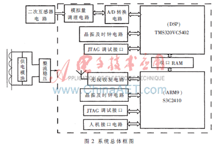

总的来说系统可分为以下各个功能模块:DSP和ARM最小系统模块、数据采集模块、键盘和液晶显示模块、无线收发模块和电源模块,如图2所示。

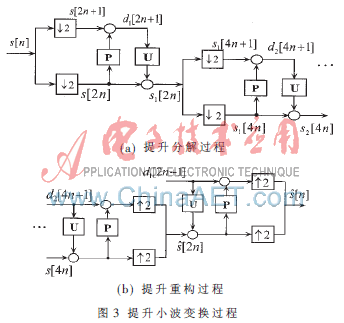

小波分析方法具有良好的时、频局域性,是电能质量检测中一个有力的工具,被广泛应用于电能质量信号去噪和特征向量的提取。但小波变换的算法比较复杂,实现起来需要占用较多的系统资源,运算速度比较慢,不能很好地满足电能质量信号检测实时性要求。基于提升格式的第二代小波变换改进了传统的小波变换算法,不依赖于傅里叶变换,具有运算速度快、完全本位计算、变换后系数与原信号长度相同等特点,适用于信号的实时处理。提升小波分解和重构如图3(a)、图3(b)所示。
一次简单的小波提升分解包括分裂(split)、预测(prediction)和更新(update)三个步骤。dj[2n+1]和sj[2n]分别为第j层的高频细节分量和低频近似分量。对低频近似分量的递归进行提升小波分解,从而创建了多分辨率分解的多级变换。
小波重构过程是分解过程的逆运算,与分解过程具有相同的计算复杂性,能大大提高序列分解和重构的运算速度,改善了小波变换的实时性,降低了算法硬件实现的复杂性。
自适应方法完全从信号的角度出发,根据信号的特点自适应选择不同的滤波器。本文将自适应算法应用于更新算子和预测算子的设计中,实现了双自适应提升小波变换,并且采用先更新后预测的方法,预测不会影响更新,提高算法的准确性。

本文采用ARM+DSP的主从式并行处理系统,把基于支持向量机的扰动类型识别、人机交互功能和无线通信功能集中在ARM子系统中,由主机完成对一切外设的控制。利用DSP的快速数据处理能力完成对三相电压信号、三相电流信号的采集、小波去噪以及小波变换提取特征向量。ARM和DSP之间的数据通信通过一个双口RAM来实现。
DSP芯片选用TMS320VC5402芯片,该芯片是TI公司针对低功耗、高性能需要而专门设计的定点DSP芯片;ARM芯片选择Samsung公司的ARM9系列芯片S3C2420,结合相应的外设构成一个完整的ARM应用系统,具有体积小、功耗低、相对处理能力强等特点,能够装载和运行操作系统,实现了多任务调度,提高了PQD识别、无线通信的可靠性和快速性。
3.2 数据采集单元设计
数据采集单元设计方案是:采用小型交流互感器,将100 V、5 A的一次电压、电流信号转换成+5 V~-5 V之间的弱电信号,并通过高精度的运算放大器进行信号调理,经过低通滤波后,传送给A/D转换电路。为了准确快速地反映出电网的电能质量,要求该部分电路必须保证很高的线性度。本装置选用了东升公司的超小型、高精密电流和电压变换器。这种变换器线性度为0.1%,补偿后相移小于70′,隔离电压高达2 500 V,并且体积小、重量轻,可直接焊在印刷线路板上。选用ADS8346芯片完成模拟量到数字量的转换。ADS8346是TI公司专为高速同步数据采集设计的一款16位A/D转换芯片,由3个转换速率为250 kS/s的ADC构成,每个ADC有2个模拟输入通道,可同时实现6个通道的模拟量转换。
