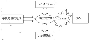

整个监控系统主要是由ARM、GPRS DTU、USB摄像头和PC组成。ARM开发板以Linux操作系统编写驱动,通过指令调度利用USB摄像头进行图像采集,将采集好的图像通过GPRS DTU进行无线传输,PC与因特网相连接,接收到GPRS DTU传输过来的图像,通过VC++编写上位机,可以看到监控点传输的图像。操作人员可以通过短信或电话对监控端进行控制,可以使监控端随时处于工作或关闭状态,这样一来不仅可以随意对监控端进行控制还可以节省流量,经济实惠,特别适用于一些对动态图像要求不高的环境,系统结构框图如图1所示。

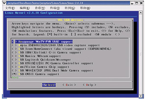

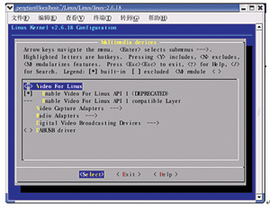

图像的采集是通过ARM-Linux调度Video4Linux和影像设备驱动程序来进行视频捕获。Video4Linux是Linux影像系统与嵌人式影像的基础,是Linux 内核里支持影像设备的一组API,Linux在多媒体上的应用是目前非常热门的研究领域,其中最关键的技术则是Linux的Video4Linux。在Linux内核中对Video4Linux进行配置,如图2所示。配置好以后通过bootloader下载到ARM-Linux里。USB摄像头使用的是OV511芯片的网眼V2000摄像头。在Linux操作系统里配置好OV511芯片的驱动,如图3所示。

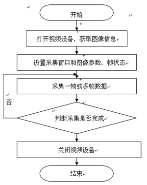

通过bootloader下载到ARM-Linux里,这样就可以通过USB摄像头进行图像采集,图像采集流程如图4所示。

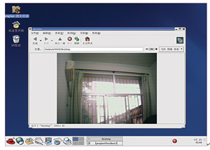

采集到的图像如图5所示。如果要进行连续帧的采集由grab_fd.frams来确定需要采集的帧数,最多支持一次采集32帧。

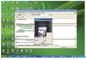

本系统监控中心服务器采用PC实现,使用Windows操作系统,使用VC++编写上位机程序,利用TCP/IP通信,输入监控端的IP地址后,上位机可以与监控端通信,接收到传输过来的图像,如图6所示。该系统大概3~5秒传输一幅图像。
图6接收到的图像
