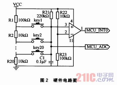

2 硬件设计
实际的硬件电路如图2所示。为了提高按键响应速度和减轻CPU扫描按键的负担,增加一个比较器,当按键被按下时比较器输出信号触发中断,在中断中第一时间获得键值。这样,既避免了把按键程序放到主程序中循环查询过多而占用CPU资源,又提高了CPU的利用率。当然,为了节省硬件成本,也可以不要比较器。
分压电阻越大越省电,但是实际应用时需要考虑ADC的输入阻抗,不能太大,这里给出经验值10 kΩ。另外,电压比较器还要考虑到运放的特性,为确保第一个键按下时运放同相端电压低于4 V,电阻R1的值就要相对大一些,后面的电阻可以取相同的值。为了减小按键抖动,在电路中串联一个电容C1。当没有键按下时,ADC相当于悬空,需接一上拉电阻。这里R21取220 kΩ。

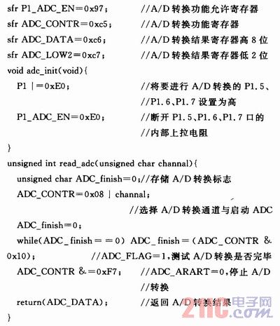

在本设计中使用的是自带8路10位ADC的MCUSTC90C52AD。驱动起来比较简单,只需要配置几个寄存器就可以进行A/D转换了,并且转换速度很快。ADC代码如下:

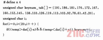

经过求平均值后的ADC值也并不是固定不变的,会在某一中心点附近波动。例如重复按下同一个按键,对应一字节的数据为BF CO。若数据有一定的波动,有时还会出现FF 00,说明按键有明显的抖动。通过软件处理,如果ADC两次读到的值相差较大,则确定按键无效。实际完整的键盘方案需要经过多次按键,记下ADC的平均值,建立数组keynum_tab[],再给出一个上下波动范围n,通过ADC的值对比判断,即可得出键值。本例中共有20个按键,程序代码如下:
