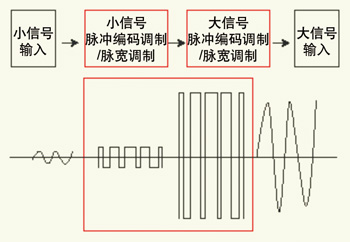

  其次,对音频部分来说,主要是音频放大器件(Audio Amplifier),现有的功率放大器有A类、B类、AB类和D类,这其中D类放大器的效率最高,A类、B类和AB类线性放大器输出级都需要提供不小的偏置电流。其中A类放大器的效率最低一般不用。而D类放大器不需要偏置电流,所以具有较高的效率,能够大大延长电池寿命。所以在便携式电子产品中D类放大器应该是最好的选择。但是因为成本上现在D类放大器还没有优势,所以大部分的便携式电子产品中还是采用的多是AB类放大器。下面重点介绍一下AB类和D类放大器比较D类放大器的效率优势。典型的AB类放大器效率最高只能达到50-70%,而典型的D类放大器与之相比,效率可达85%,尤其是在低功率输出方面D类放大器比AB类放大器能储存更多的能量。即使是全功率或低功率输出,效率方面也更为突出。基本的D类放大器理论(如图1)是给定的小模拟信号作为功率放大器的输入。功率放大器内部调制器将模拟转换成数字信号(所以在某种意义上来说它是一种数字攻放),如脉宽调制(PWM),但它仍然是一个微弱的数字信号。然后,桥接放大器将数字信号的振幅放大。然后将高幅度数字信号转换回模拟输出。在这种情况下,放大器就可以完全工作在开关状态,在开关状态晶体管的效率是很高的,因为在完全导通的时候晶体管的电流很大,但是电压很小;在截至的时候加在晶体管的电压很高,但是流过得电流很小。同时在没有音频信号时使晶体管完全工作在截至状态,这样就可以尽量得减少功率的损耗,使其工作在高效的状态。在这里如果采用 D类放大器则可以比AB类的效率提高一倍。这类放大器正在越来越多的被应用在便携式产品中。在便携式 DVD中已经被大量采用。
图1  D类放大器理论图
