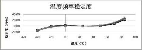

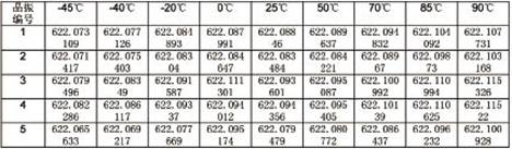

频率温度稳定性
测试结果见表1、图4,可见温度稳定性满足要求。(单位:MHz)
表1 温度频率稳定度测试结果
图4 温度频率稳定度

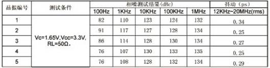

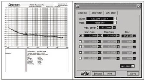

相位噪声
相位噪声曲线及抖动见图5、图6。测试结果见表2。可见相噪与抖动较好。
表2 相位噪声测试结果
图5 相位噪声曲线      图6 相位噪声

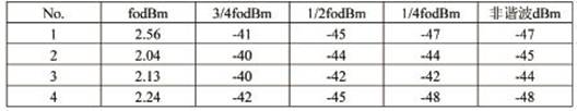

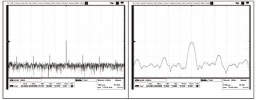

信号输出特性
信号输出特性曲线见图7、图8。测试结果见表3。
图7 输出信号谐波与主频图     图8 频偏100MHz外频谱图

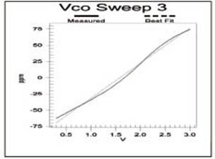

压控范围
电压0.3V至3.0V的频率压控范围与线性见表4、图9。
表3 信号输出测试结果
表4 频率压控范围与线性
图9 频率压控范围与线性

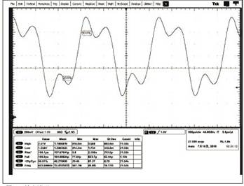

输出电平
输出波形见图10。
图10 输出波形

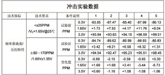

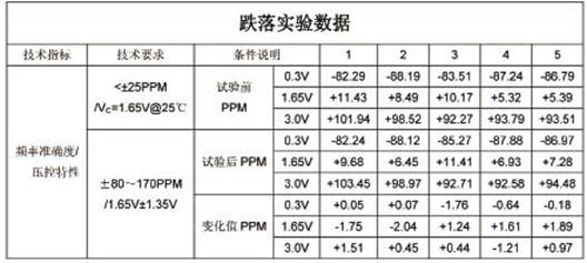

环境条件测试
环境条件下的振动、冲击、跌落测试见表6,可见可靠性较高。以下为试验标准:
• 温度冲击:温度范围:-40℃~85℃ 保存时间:30min 循环次数:6 次
• 振动(破坏性的):依次按X、Y、Z三个互相垂直的方向试验,振幅为0.75mm,频率为10Hz~55Hz,每个轴向扫描振动各30分钟。
• 冲击(破坏性的):依次按X、Y、Z三个相互垂直的方向试验,峰值加速度为1000m/s2,持续时间6ms,每个方向冲击3次,波形为半正弦波。
• 跌落(破坏性):晶体振荡器从高75cm处自由跌落到混凝土平滑表面上,重复3次。
