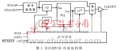

  ICD2053B的内部结构如图1所示,引脚功能如表1所示。

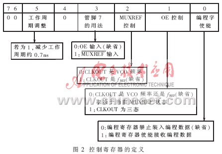

  控制寄存器用来控制ICD2053B的非频率特性设置,它是一个8位的寄存器,其含义如图2所示。
  控制寄存器数据的写入从控制字的低位(位0)开始,一直到控制字的高位(位7),然后是6位的协议字写入到寄存器中,故控制寄存器的设置共需14位数据。
  在上电时,控制寄存器装入缺省值00000100,即MUXREF控制位设置为1,强制CLKOUT输出为参考频率fREF,编程寄存器禁止装入,芯片管脚7是输出使能管脚。

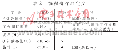

  按照所需要的输出频率,将22位的编程字装入到编程寄存器,用以实现输出频率的更改。由于协议字为011110,在传送编程数据时,凡连续出现3个1,在其后便添一个“虚”0,以避免混淆;在接收端凡连续收到3个1,就将其后的零丢掉,故装入的数据要完成“位填充”功能。由于这个原因,实际的编程字的长度可以为22到27位。编程寄存器各字段含义如表2所示。

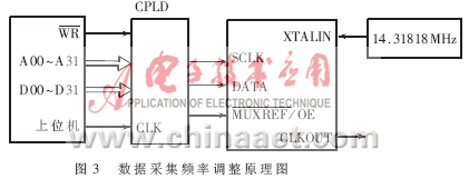

  在我们所设计的通用数据采集系统中,系统可以在线改变采样频率,具有动态改变采样频率的能力。该通用数据采集系统选用可编程时钟发生器芯片ICD2053B,提供大范围的采样频率(391kHz~100MHz)。ICD2053B的编程连接仅需要两条线,即SCLK(2)、DATA(4)。利用ICD2053B动态改变采样频率的电路原理图如图3所示。
  在该系统中,参考晶振频率为14.31818MHz。可编程逻辑器件CPLD作为上位机与ICD2053B的接口,实现可编程时钟发生器串行时钟和编程数据的串行输入控制功能。CPLD的主时钟由上位机提供,经分频后产生所需的串行时钟SCLK,控制移位寄存器,串行移出所需的编程数据。为了帮助实现计算,上位机提供系统工作的驱动程序,根据用户的参考输入频率和所希望的输出频率,产生适当的编程寄存器编程字。
  当用户输入所希望的输出频率时,驱动程序自动计算所需的编程字,同时考虑到“位填充”的要求,产生实际的编程字。然后在上位机的控制下,经上位机写入到可编程逻辑器件CPLD对应的寄存器中,作为触发信号,启动频率调整状态机。
  按照频率调整过程,该状态机的状态0为空闲状态;状态1为在串行时钟SCLK的控制下,将控制字01111000000101由低位开始串行移入可编程芯片中;状态2为在串行时钟的控制下,将寄存器中存放的编程字串行移入到可编程芯片中,此时要增加超过22位编程数据的位计数器,以便正确地将编程字移入;状态3为在串行时钟的控制下,将控制字01111000000100由低位开始串行移入可编程芯片中;状态4为在串行时钟的控制下,延时等待10ms,进入下一状态;状态5为在串行时钟的控制下,将控制字0111100000000由低位开始串行移入可编程芯片中,使芯片输出所希望的新频率,同时进入状态0,等待下一次的频率调整。
