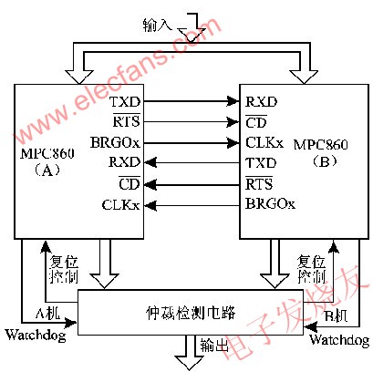

  本系统采用图1所示的双机容错系统硬件结构模型。该系统在双机比较系统的基础上,结合多处理机的松耦合与紧耦合系统结构,在不同的处理机间通过通道互连实现通信,为在硬件容错中结合软件容错提供可能。
图1 双机容错系统结构模型
  A机和B机各有独自的外围控制逻辑和外设,这样不会引起系统资源的竞争,增加整体系统的稳定性。当然,这样是以花费更多的硬件设施为代价的。比较器及不一致检测用专门设计的仲裁检测电路来实现,其根据A机与B机周期向其发送的自检测信号来判断A机系统和B机系统运行的状况。
  双机系统的运行状态如下:
  ① 如果A机与B机均正常运行,则将计算机A作为主系统,计算机B作为备份使用,A机的运行结果作为系统输出,A机运行到检测点,向B机发送日志,B机更新日志列表。
  ② 如果A机正常而B机故障,亦将A机的运行结果作为系统输出,同时将B机的运行故障状态报告给A机,并向B机进行复位控制操作。
  ③ 如果A机故障,B机正常,则进行开关切换操作,B机进行系统备份任务重调度,B机运行结果作为系统输出,并向A机进行复位控制操作,在检测点更新A机日志,保持需要备份的任务状态一致。

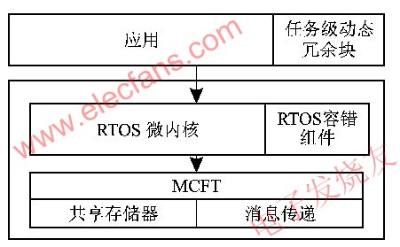

  图2所示模型结合嵌入式实时系统的体系结构,采用层次结构和模块结构相结合,无缝整合了计算机硬件、操作系统、应用软件级的软件容错设计。在整体上采用分层的结构模型,克服了软、硬件分离和脱节的问题,提高系统的灵活性和可移植性。模型的每一层均可以看作是一个相对独立的系统。在每一层中按照系统功能,划分不同的功能模块。
图2 双机容错系统软件体系结构
  该系统采用对称结构,为支持容错处理,每个节点从下到上分为3个主要部分,即MCFT(Multiprocessor Communication for Fault Tolerance)、RTOS系统级容错组件、任务级动态冗余组件。
  2.1 多机容错通信模块MCFT
  在操作系统与硬件之间加入MCFT层,MCFT作为BSP(Board Support Package)的一部分,作为硬件平台的抽象层,为操作系统提供统一的界面,提高系统的可移植性。有容错需求的任务,通过MCFT所提供的功能传递日志,保持主系统和备份系统的关键任务的状态和数据一致。MCFT屏蔽了底层通信的具体实现细节,使系统的实现与连接介质无关。

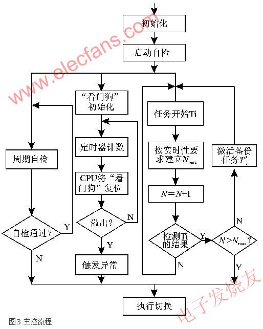

  如图3所示,系统中采用自诊断的方法来诊断系统级的故障,用任务级的检测来诊断应用级的故障。
  自诊断划分为几个不同的测试阶段,系统启动自检测阶段和周期自检测阶段。自动启动诊断的因素有:主/备用机定时切换和主机发生故障。周期自检测阶段根据系统需求,周期性检测外设和通信口。每个阶段对应设备的几种功能块,包括CPU的自诊断、中断响应自诊断、串口自诊断、定时器自诊断、离散量自诊断、RAM自诊断等。
  由于结果比较是实时系统中任何事务处理都需要经历的步骤,因此把任务级的故障检测放到结果判别部分进行。
  (3) 主/备用机切换支持组件
  仲裁检测电路中对主/备用机设置了“看门狗”监视器。当主/备用机处于正常工作状态时,运行于CPU上的某一任务周期性地对“看门狗”施加复位信号,这样,“看门狗”计数器就不可能产生溢出触发信号;当CPU出现故障时,“看门狗”会输出一个离散触发信号并发出报警,此时,系统进行自动切换,让备用的系统机工作。
图3 主控流程

  ① 把应用程序分解成多个任务,任务以过程的形式出现,各个任务进入运行的顺序是从1到n,并在每个任务的最后设置检查点,传递日志。
  ② 根据应用程序的要求事先给各个任务安排优先级,使得任务可以根据要求及时占有处理器,实现实时处理。
  ③ 为各基本任务准备一个后备任务存放在内存中,平时后备任务不建立,不占有系统资源,仅在需要时才激活使用,后备任务的优先级比相应的优先级要高。马上建立就抢占执行,是某种意义上的重试或程序卷回。
  ④ 为实现恢复功能的后备任务,可以和原有任务完全一样,也可以是替换算法。
  下面的算法能为各个任务产生容错调度,从而实现任务冗余:
当后备任务执行了Nmax次之后还通不过检测,就认为系统出现永久故障,系统报警。Nmax是个阀门值,是由实时要求所决定的。
