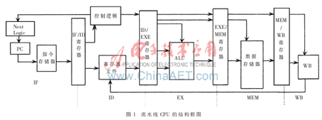

 在基本的MIPS处理器中有5个流水级,其中各流水级定义与主要功能为:IF为计算下一条指令的地址PC,并从指令存储器读取指令;ID为对指令进行译码,从寄存器堆中取出源操作数;EX为当指令是运算类指令时执行运算,当指令是转移类指令时进行有效地址计算;MEM为从数据存储器读写数据;WB为将数据写回到寄存器堆。按照这一流水线结构,本文设计实现一种较为通用的MIPS CPU,通过VHDL语言实现,各模块之的关系如图1所示。

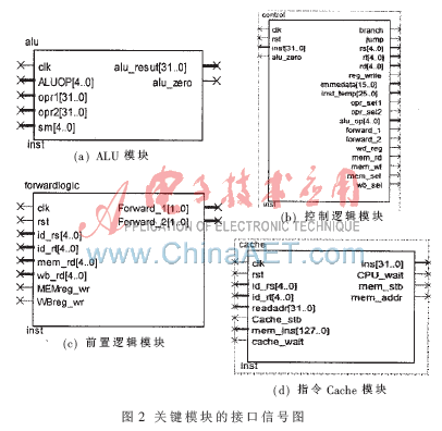

 使用VHDL来设计和实现上述各关键模块。综合后的接口信号图如图2所示。

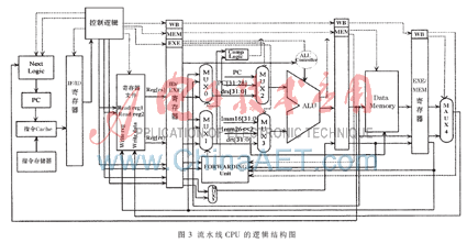

对关键模块和其他模块进行融合,最后得到的CPU流水线结构图如3所示。

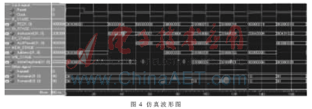

将指令码写入指令存储器的仿真文件,测试程序运行得到的仿真波形图如图4所示。
每个时钟周期为10 ns,第一个时钟周期T1从10 ns处开始,根据仿真波形可以看出,在T5周期,指令sw $7,10($5)处于EXE阶段,第二条指令addi $7,$0,1处于MEM阶段,需要进行数据前推,Forward_2的值为”10”,通过对测试结果分析可以看出,数据前推成功。通过分析仿真波形图中各个输出信号的波形,根据程序的运行过程,可以判断信号波形正确,达到设计要求。
