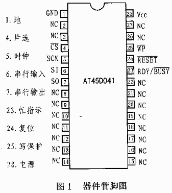

ATMEL生产的Flash AT45系列中的AT45D041为单5V供电的SPI接口器件,其封装形式有PLCC、TSOP和SOIC三种,图1给出了该器件采用SOIC封装形式的管脚排列和说明。

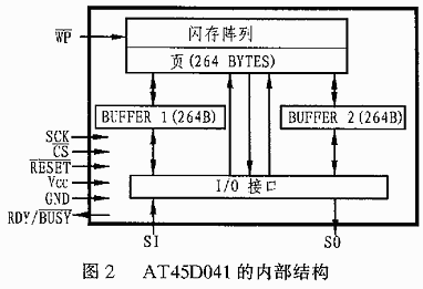

AT45D041的内部结构如图2所示。该器件有2048页(每页264字节)内存(Flash Memory,也叫主存Main Memory)和两具Buffer(每个Buffer为264字节的SRAM)组成。数据可以直接写入闪存,也可以选写入Buffer,然后再将Buffer的数据整个复制到闪存的某一天,也可以在闪存正处于编程时(页编程时间典型值7ms)将数据写入Buffer。

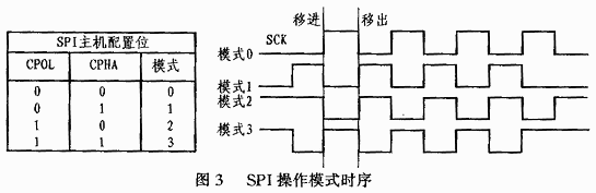

串行外围接口一共有4种操作模式,图3为其时序图。这些操作模式决定了传送与接收的时钟相位和极性,换句话说,也就是这些模式决定了利用时钟信号的哪个沿来控制数据传判断的方向。这些模式一般由主机(CPU)来设置。
当CPOL=0时,时钟信号SCK在空闲时为“0”,即模式0和1;
如果CPOL=1,则SCK在空闲时为“1”,即模式2和3;
当CPHA=CPOL时,数据总在时钟信号的上升沿移进Flash,下降沿移出Flash,即模式0和3。

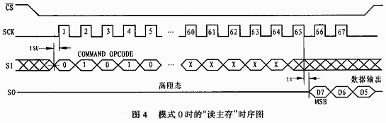

AT45系列的Flash支持SPI模式0和3,并且在每个CS信号的下降沿,可通过采样时钟信号的状态自动选择操模式。由于在上电或复位时器件将自动进入缺省的模式3,所以使用械比较可靠。在AduC812的应用中,选择模式0和3对“写”Flash没有差别,但在“读”Flash时,选择模式0会使从Flash读出的数据总缺少一个bit,这可能是模式0中数据有效的时间比较靠后的缘故。图4和图5分别是模式0和模式3的“读主存”时序图,由时序图可以看出:模式0中数据的有效时间明显比模式3的有效时间靠后半个时钟周期。
