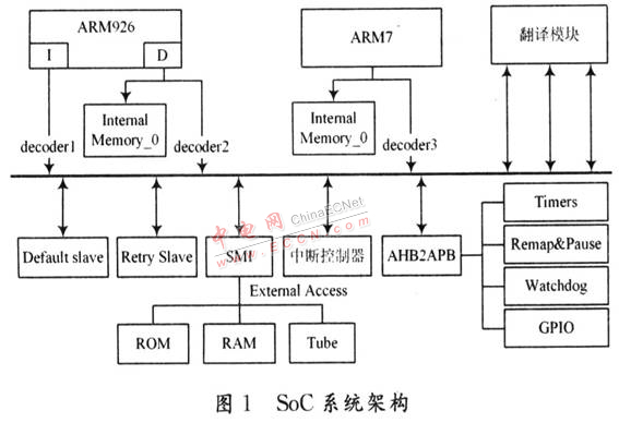

由于SoC中集成了大量的IP核,设计的关键在于如何实现各IP模块之间的互连。目前,SoC中IP核的互连一般采用总线结构,通过消息通信。
采用ARM公司的AHB与APB为片上总线。AMBA总线体系结构是当前SoC体系设计结构设计的开放标准,由于AMBA被越来越多的公司采用,已迅速成为SoC结构和IP库开发的标准。
在具体实现时,采用AHB加APB的两级总线结构。AHB用来支持高速设备,支持多主从设备。多个主设备之间通过仲裁机制保证优先级,从设备通过地址译码机制被选中,并响应主设备发起的总线事务。APB用支持基于寄存器访问的低速设备。AHB与APB两条总线通过总线桥连接在一起,实现两条总线之间的协议转换。图1为SoC的系统结构框图。

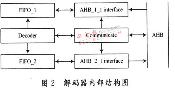

该设计使用的翻译模块通过编写Verilog HDL实现,能将部分X86指令翻译成ARM指令,实现了某些X86应用程序到ARM架构的移植。图2为解码器内部结构图。
该翻译模块首先从ROM中取出X86指令,翻译成ARM指令后存人RAM中,所有指令翻译完成后,翻译模块产生一个终端,使处理器执行RAM中的指令。即所有指令先翻译完成,处理器才执行,该翻译过程属于静态二进制翻译。其中Decoder是整个解码模块的核心,负责翻译指令。Decoder模块采用有限状态机控制数据通路的方式实现.根据指令的功能和寻址方式进行状态分类,然后输出ARM指令。例如,把寄存器寻址的算术指令可分为一类:

考虑到AHB总线可能处于比较忙碌的状态,对于X86指令和翻译出的ARM指令分别设置2个FIFO。FIFO1和FIFO2各自有2个存储器,其中一个存储指令,另一个存储与指令对应的地址。对FIFO进行操作会同时对指令和地址进行操作,以保持指令和地址的对应。
此外,ARM核需要向解码模块发送信号,通过设置Communicate模块中的寄存器控制指令译码器的工作:
设置X86指令的起始地址;设置X86指令的终止地址;设置ARM指令的初始存放地址;设置ARM指令复杂指令段的初始地址;设置使指令解码器开始工作的标志寄存器,高电平表示工作;判断指令解码是否结束,结束后向ARM核发送中断;ARM核接收中断信号后,将标志寄存器置低,翻译模块结束本次工作。
本文的SoC系统中没有使用DMA对X86指令和ARM指令进行存取,而是由翻译模块主动进行读和写。因而有2个Master总线接口,通过AHB _1_1interface读取X86指令,由AHB_2_1 interface将ARM指令写入RAM中。Communicate模块与总线的通信接口为Slave口,用于接收ARM核发送的4个地址,一旦接收到这4个地址,翻译模块中的start_flag信号置高,表示开始工作。

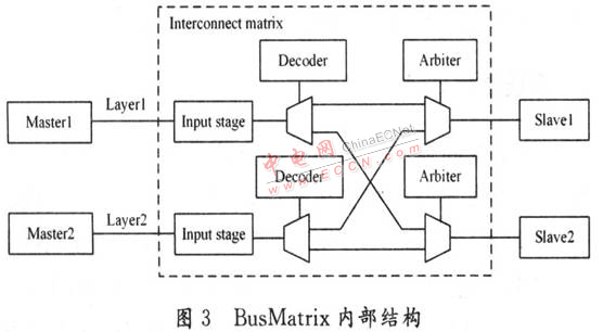

在AHB系统中,若有2个Master常需要AccessBus,则系统的Performance必定会下降。为了解决这个问题。ARM提出了Multi-layer AHB,其基本构想是2个Master走不同的Bus去访问Slave,如果访问的Slave不同,则两个Master可以同步的进行Transfer。若彼此访问一个Slave,则根据优先级去判断要先处理谁的Transfer。
该总线结构使用了Multi_layerbus switch(BusMatrix)模块。AHB BusMatrix的设计可以分为3个部分:输入级、译码级和输出级。图3为该设计所使用的结构,其中,输入和输出的个数可以根据系统的Master和Slave灵活调整。
可以看出,每个Layer都有一个译码器来决定Master要访问哪一个Slave,通过多路选择器实Master和Slave之间的Transfer。。每个Slave口都有自己的仲裁器,该仲裁器使用固定优先级,最高优先级的Layer可以优先访问对应的Slave。

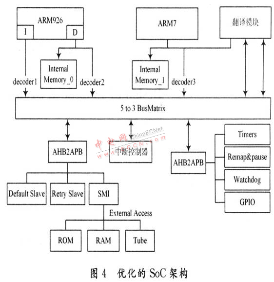

随着系统中Master和Slave的增多,Busmatrix模块的复杂度也会明显增加,如果按照系统所有的Mas-ter和Slave的个数来确定输入/输出口的个数,Busma-trix将会非常复杂,因此对系统结构进行优化变得非常必要。根据系统工作情况可以发现,翻译模块的Slave端口仅被ARM7核访问,即向翻译模块存取指令所需的地址,控制其工作,该Slave可以看作是ARM7核私有的,而不被其他Master访问。有些Slave只有在特殊情况下才被访问,因此可以将多个Slave看作一个Slave挂在BusMatrix上。优化后的SoC硬件架构如图4所示。

这里给出了一种具有X86到ARM二进制翻译和执行功能的SoC系统。利用Multi-layer bus SWitch(BusMatrix)模块实现Multi-layer。总线结构,在多个核不访问同一个Slave时,可以同时执行各自功能,有效提高系统的性能,且该总线结构的可扩展性强。同时根据系统工作的特点,对总线结构进行了优化,减小了总线的复杂度。
