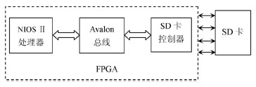

        SD卡有SD模式和SPI模式2种,SPI是一种高速、同步、全双工的通信总线,只占用4根信号线,节约芯片的管脚,有利于PCB的布局。前者速度较快,后者比较方便我们采用后者SPI与FPGA进行通信,它由4个信号组成,分别是CS(片选信号)、MOSI(主机到SD卡)、MISO(SD卡到主机)、SCLK(主机和SD卡的同步时钟),以主从方式工作,本文中SPI为主机,SD卡是从机,处于单主单从模式。在由NIOSⅡ软核处理器控制的Avalon总线[2-3]下可以方便地与SD卡进行对接。Avalon总线是一种将片上处理器和外设连接成片上可编程(SoPC)的一种简单总线结构,它规定了主从设备之间的结构方式及其通信方式,通过使用SoPC Builder可以很方便地将自定义外设和其他组件组合起来,生成按照组件例化的系统模块,并自动生成内部总线逻辑,自动完成外设和存储器的地址映射、中断控制和总线控制。图1所示为设备之间的连接示意图,NIOSⅡ处理器和外设SD卡控制器的通过Avalon总线结构进行数据交换和沟通,SD卡控制器控制着外部SD卡存储介质。

        图1设备连接示意图

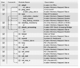

        借助于AlteraSoPC方便的组件定制、硬件组装和它的灵活的设计方式,不用一个个亲自用硬件语言去实现各个组件,只需要在SoPC里定制,最后结果如图2所示,因为SD卡的工作频率最高为25MHz,与FPGA自身的时钟频率不一定一样,所以要加上clock_crossing用于协调2个不同的时钟域。onchip_memory是片内存储器,用于储存程序运行的代码或者堆栈之类的变量。timer和sysid用来协调这些组件良好运作,例如SoPCBuilder会使用SystemID为每个系统提供识别符号,NIOSⅡEDS可以用此防止使用者烧录与硬件信息不符合的sof文件。Timer是内部时钟定时。如果丢失这两个组件,会导致最后的软件运行出现错误。
        图2SoPC组件定制
        其中sd_wp_n是SD卡写保护信号线,由于默认激活SD卡所以片选信号没加。altpll是锁相环,用来调节稳定所需的时钟信号,DE2系列的开发板上都有1到2个锁相环。jtag_uart用来调试、打印数据到控制台,验证读取写入的数据是否相同。
