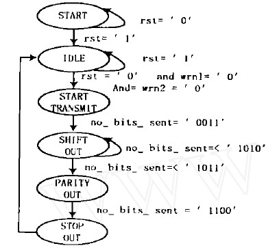

  根据UART 协议的描述,发送逻辑流程如图1 所示。
  发送数据由接口模块控制,接口模块给出w rn 信号,发送器根据此信号将并行数据锁存,并通过发送保持寄存器和发送移位寄存器发送并行数据。由计数器no_ bs_sent 控制状态的转移,即数据的发送,计数值为1 时,数据从发送保持寄存器传送到发送移位寄存器,计数值为2时,发送开始位(1 b 低电平) , 计数值为3~ 10, 发送8 位数据,计数器为11, 发送校验位,计数值为12, 发送1 位停止位,计数器随后清零。发送时钟是根据数据传输的波特率产生的,16 倍于波特率发生器产生的时钟。

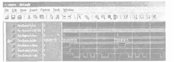

用VHDL 语言编写代码,使用Xinlinx 的ISE511 进行逻辑综合,运用Modelsim 7.2 做时序仿真,其结果如图2所示。
图2 发送模块时序仿真波形图

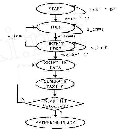

  根据UART 的协议描述,可以画出如图3 所示的接收逻辑流程图。接收逻辑首先通过检测输入数据的下降沿来检查起始位,然后产生接收时钟,利用接收时钟来采样串行输入数据,在缓冲器中作移位操作,同时产生校验位,在第9 位处比较校验位是否正确,在第10 位处比较停止位是否为高,在校验位错误或停止位错误的情况下产生错误指示信号。接收时钟是根据数据传输的波特率产生的,16 倍于波特率发生器产生的时钟。

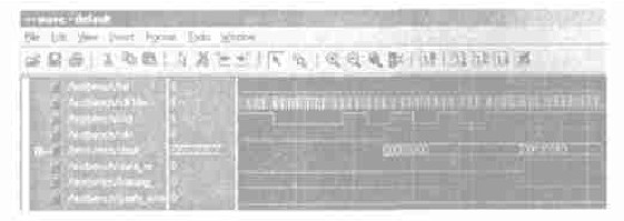

  运用Modelsim 712 对接收模块做了时序仿真,其结果如图4 所示。接收时钟与发送时钟相同,接收到一帧串行数据,由接收模块转换为并行输出,并且检验校验位和停止位,产生fram ing_ erro r 和parity_ erro r 信号输出。
图4 接收模块时序仿真波形图

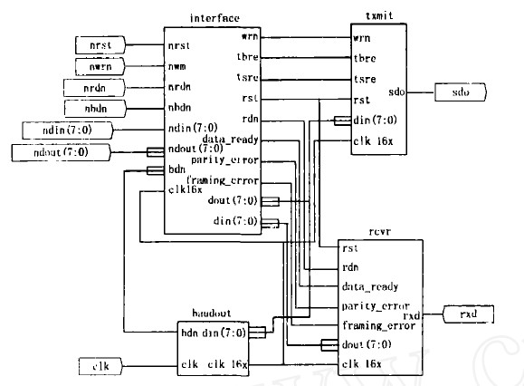

  UART 总体电路如图5 所示,分别由上述4 个模块组成。其时序仿真如图6 所示。
图5 UART 总体电路图
