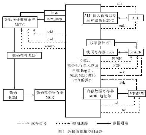

JavaCard CPU采用微码实现,核心部分是微码处理器,用微码指令序列实现JavaCard指令。微码处理器主要组成为:主控逻辑CORE,运算单元ALU,内部堆栈单元STACK,微码ROM,微码指令指针调整模块MCPC,外存读写接口MEMRW,通过wishbone总线连接外部RAM、ROM、I/O。各模块之间连接关系、数据通路、控制通路以及应答信号连接见图1。

  (1)运算单元ALU
module alu(x,y,op,z,flag,calc,rst,ack,clk);
x、y为输入操作数,op为操作码,z为输出结果,flag为输出运算结果标志,calc为运算使能控制信号,ack为运算结束应答。本模块完成op定义的运算,并给出标志位和应答。
(2)内部堆栈STACK
module stack(clk,rst,pop,push,data_i,data_o,sp,ack);
pop、push为堆栈的弹出及压入操作信号,data_i、data_o为数据输入输出,sp为堆栈指针,ack为堆栈操作结束应答。本模块根据pop、push信号对堆栈进行操作。
(3)微码ROM
module microcoderom(mcp,mcr);
MCP为微码ROM的指针,MCR为微码寄存器。根据微码指针MCP,在MCR上输出MCP处的微码数据。
(4)微码指令指针调整模块MCPC
module mcpc(clk,rst,load,new_mcp,hold,remap,instr,mcp);
微码指针有保持、重加载、重映射三种操作。重加载是用new_mcp的值作为新的MCP值。重映射是将CPU指令Instr对应的微码序列首地址作为新的MCP值。
load信号有效,用new_mcp的值给MCP赋值;
hold信号有效,保持MCP值不变;
remap信号有效,则将CPU指令Instr做为索引,得到Instr指令对应的微码序列首地址,将首地址赋给MCP。
以上三个信号均无效时,每时钟MCP自动加1。
(5)外存读写接口MEMRW
module memrw(clk,addr,data_read_in,data_write_out,ack,rst,rd,wr,wb_stb_out,wb_cyc_out,wb_ack_in,wb_addr_out, wb_data_in,wb_data_out,wb_we_out);
对外接口采用开源的wishbone总线标准,wb*信号是wishbone相关信号。根据rd、wr读写信号,操作wishbone信号,等待wishbone的应答,然后将数据和应答信号反馈给主控模块。
