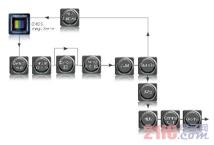

为了在FPGA实现带有HDR的ISP,至少必须实现如图1所示的图像信号处理流水线中的ISP块。
图1 图像信号处理流水线
需要以下ISP模块:

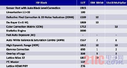

下面表1显示了在33K查找表(KLUT)、低成本、低功耗的FPGA中实现所有上述ISP模块所需的FPGA资源的典型值:
表1 Lattice ECP3-35 FPGA中ISP流水线的FPGA资源使用情况
除了已经提到的ISP模块,实际应用的数据包括统计引擎、生成系统中特定模块使用的图像柱状图、一个Lattice Mico32软处理器用于动态流水线控制、一个I2C主控用于控制各种信号、一个HDMI PHY模块用于直接从FPGA驱动HDMI信号,甚至标志图形的叠加。这说明了可以使用低成本、低功耗的FPGA,如Lattice ECP3-35,来实现整个图像信号处理流水线加上HDMI输出。内部HDR流水线为32位宽,可以提供192dB (20 log 2**32)的高动态范围。在这个实际的应用中,使用具有120dB动态范围的传感器,限制HDR为120dB--仍然是任何FPGA可实现的最高值。实际的应用能够处理每秒60帧的1080p图像,同时提供120dB的高动态范围。
