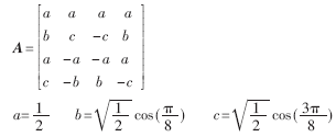

X为输入数据,A为变换矩阵,Y为变换结果。H.264对4×4的图像块进行操作,则相应的4×4 DCT变换矩阵A为:
防止解码后的数据失配,H.264对4×4 DCT中的A进行改造,采用整数DCT技术,取  则(1)式可分解为:

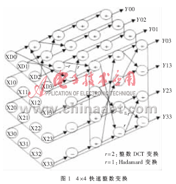

本设计H.264中的4×4整数变换采用蝶形快速算法,如图1所示。首先对4×4块的每一行做一维整数变换,然后再对行变换结果做列的一维整数变换,最终得到4×4的整数变换结果。图1模块需要32个加法器和32个减法器,这样在一个时钟周期内就可以完成一个4×4块的整数变换。
整数变换通常的做法是全部使用16位加法器和减法器,这样可以简化设计。然而在实际应用中,输入的像素点范围是[0,255],如果第一级变换就使用16位,则数据宽度无疑会占用更多的硬件资源。根据分析可知,计算一维行变换以后,数据输出范围为[-765,1020],只需使用11位二进制数表示。计算一维列变换以后,数据输出范围是[-3 060,4 080],需要使用13位二进制数表示。因此整数变换模块的数据宽度可以确定为:进行一维行变换时的加法器和减法器使用11位数据宽度,一维列变换的加法器和减法器使用13位数据宽度。
由于数据单向流动的特点,即没有反馈,可以使用流水线提高系统性能。使用流水线时需要注意前后模块处理速率的匹配。如本模块中在行变换与列变换插入缓存构成前后模块,前后模块用同一时钟,并且整个模块的工作频率以最低工作频率的模块来确定。本设计用1级流水线来提高工作频率。如果流水线级数过多会消耗大量FPGA资源,仿真实验证明,此模块使用1级流水线时,只增加极少FPGA资源。

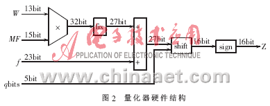

量化器硬件结构如图2所示,其结果是实现对式(4)和式(5)的组合电路。W是需要量化的数据,MF是根据QP和当前点位置在查找表中得到的值。f和qbits是根据QP查表的输出。
为了硬件资源消耗最少,需要分析数据在计算过程中的动态范围,使用最少的数据宽度来表示传输的数据,从而使用最少的硬件资源来实现组合运算逻辑。W是整数变换结果,根据整数变换部分的分析,其取值范围是[-3 060,4 080],MF最大取13 107,乘法器输出动态范围是[-40 107 420,53 476 560],至少用27位二进制数表示。本量化器的乘法器使用Vetex-Ⅱ中的18×18硬件乘法器,因此在输入加法器之前需要将数据宽度调整为27bit。加法器输出的27位数据通过移位模块调整为16位数据宽度。

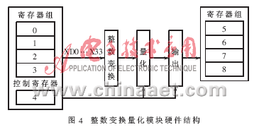

整数变换量化模块的硬件结构如图4。寄存器组包含9个32bit的寄存器,0、1、2、3为输入的4×4参差数据寄存器;5、6、7、8为输出数据寄存器;4为控制寄存器,包括go、done、reset、intra、DCT、ZSCAN、QP、datacount,分别对应启动、完成、复位、帧内/帧间、DCT/Hadamard变换、Z扫描输出、量化级数、数据输出计数器。第二个模块对寄存器组中数据进行4×4整数变换,使用1级流水线。第三个模块对输入的整数变换结果按QP进行量化,量化模块中的MF、f、qbits使用FPGA中的查找表保存。数据输出模块受ZSCAN位控制,当ZSCAN=1时,输出数据寄存器中的数据按Z扫描排列;ZSCAN=0时,按矩阵排列。

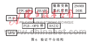

仿真通过以后,再将软核集成到系统中,以便验证软核在实际系统中的工作是否符合要求。验证平台系统结构如图6,软核验证使用PC机和目标板相结合的方法,目标板使用Xilinx公司XUP Virtex-II PRO开发板,内部含有两个PowerPC内核。

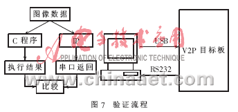

验证流程如图7。首先通过USB口下载目标板程序,程序开始运行以后通过RS232从上位机下载待编码的图像参差数据,下载的数据保存在目标板上的256MB DDR SDRAM中。数据下载完毕后,程序将待编码数据依次写入软核并启动转换,并将计算完的数据写入DDR SDRAM,待全部数据编码完毕,PowerPC将处理结果一起发送给上位机。上位机将结果与本机C代码执行结果相比较,最终确认软核是否正确工作。

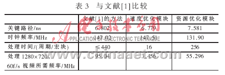

表3给出本设计整数变换量化模块与文献[1]的比较结果。对照发现速度优化软核编码性能远远高于文献[1]的设计,资源优化的软核性能也略高于文献[1]的设计。

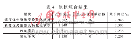

软核综合结果如表4。目前该软核中的PLB接口部分资源占用较大,后续工作对这部分进一步优化。
