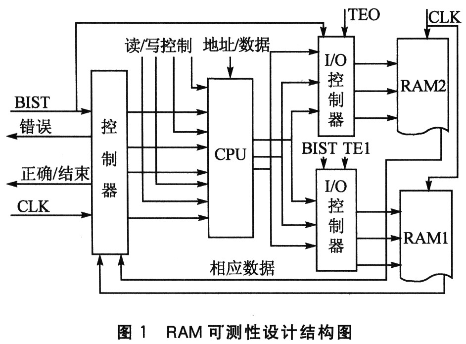

2.1.1 RAMBIST测试结构
用RAM实现的数据Cache和指令Cache均使用普通的BIST方法。因为这两个RAM的结构完全相同,因此为了减少面积消耗,只使用一组测试电路。在测试时有外部信号TE0、TE1分别控制RAM1、RAM2是否处于测试状态,TE0、TE1不能同时有效。测试电路结构如图1所示。
控制器在外部输入信号BIST的控制下,产生读写控制信号、访问地址和测试码,对RAM的相应数据进行压缩分析,并将得到的特征值与存放在芯片中的标准特征值比较。通过两个I/O口报告测试结果,还实现了初步的故障诊断功能。当发现有故障时,通过TAP控制器,可以将出错的地址移出芯片,为进一步的故障诊断和修复提供信息。

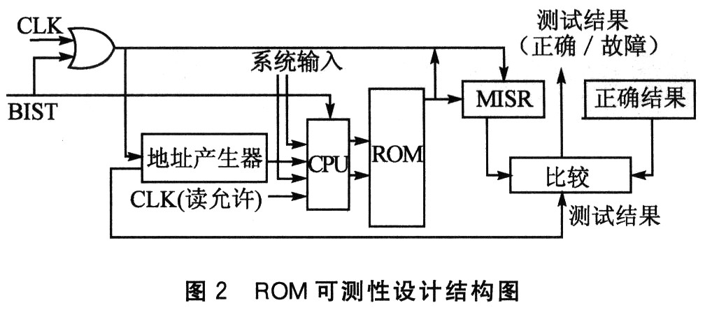

2.1.2 ROMBIST测试结构
通常使用循环冗余校验(CRC)电路实现ROM的测试,这种方法虽然测试结果很可靠,但是需要逐位读取信息,而对ROM的访问是每次32位,如果使用该方法则需要一个缓冲机制,并且速度会很慢。在此仍使用RAM测试中并行的数据压缩,故障覆盖率能够达到要求,测试电路也比CRC电路简单。测试电路如图2所示。
BIST测试信号由TAP控制器的TDT口输入,是整个测试电路的使能信号,测试过程经过触发后,完全在电路内部完成,结束后通过一个I/O口报告测试结果。多输入寄存器(MISR)作为TAP控制器的数据寄存器,测试初始化时设置为初始状态。
