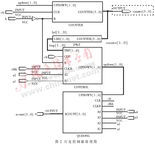

机器人行走控制器实现机器人沿寻迹线前进、后退、左转、右转等行走功能。行走控制器原理图如图2所示。
行走控制器由计数模块(COUNTER)、行走驱动模块(QUDONG)、指令模块(JSKZ)和状态控制模块(CONTROL)组成。
2.1 计数模块
计数模块是机器人的“记忆”系统,实时地“告诉”机器人自己所处的位置。计数模块准确地计算出机器人行走的格数及光电码盘检测的驱动轮脉冲数。当机器人走过一格时,产生一个脉冲信号,计数模块实现一次计数。但是当机器人转弯时会有一个计数误差(根据计数探头的安装位置而定)。为了避免产生误差,当行走指令模块发出转弯命令时,计数模块将停止计数,保持以前的计数值。这样将保证计数的可靠性。
图中b为计数模块的输入信号。当b有一个脉冲时,计数模块计一次数;clr为计数复位信号(低电平效)。输入端updown接收由指令模块发出的指令(前进、后退、左转或右转),当updown=“11”(前进)或“00”(后退)时,计数器正常计数,最多可以计数到31(从0开始); updown=“01”( 右转)或“10”(左转)时,计数器的计数值保持。counter为计数模块输出信号,在此暂设为五位二进制数。
2.2 指令模块
行走指令模块的功能是按照货物搬运行走路径的要求,为机器人设置行走方式。计数模块输出的计数值作为指令模块发出行走指令的依据,通过设定指令模块可确定机器人的行走方式。机器人行走的每一步,都可以通过这个模块设定它的行走模式,这极大地方便了对机器人路径的修改和重新设置。要设定新的机器人行走路线时,直接更改这个模块便可以实现。 图中输入counter[]为计数模块输入的计数信号,它被作为指令模块发出行走指令的重要依据。输出lrd[]为指令模块发出的行走指令,发送给状态控制模块。lrd为“00”时机器人后退;lrd为“01” 时机器人右转;lrd为“10” 时机器人左转;lrd为“11” 时机器人前进。
2.3 状态控制模块

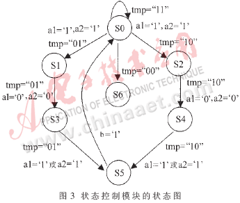

状态控制模块的功能用来控制机器人顺利进行转弯。该模块采用有限状态机的描述方式和硬件描述语言进行设计。图中输入信号a1、a2为机器人前进方向的红外探头检测信号,用于检测机器人的寻线和转弯是否到位;clr为控制器复位信号;clkb为状态机的时钟信号;tmp[]为指令模块发出的指令信号,tmp[]=“11”时为直走指令信号;tmp[]=“01” 时为右转指令信号;tmp[]=“10”时为左转指令信号;tmp[]=“00”时为后退指令信号;输出信号updown[]为状态控制模块输出的机器人行走指令信号,最后输入到行走驱动模块中。
状态控制模块的状态图如图3所示。s0状态为初始状态(直走),当指令模块发出右转命令(tmp=“01”),并且前进方向的红外探头检测到寻迹线(a1=‘1’,a2=‘1’)时,s0状态跳转到s1(右转状态);当指令模块发出左转命令(tmp=“10”),并且前进方向的红外探头检测到寻迹线(a1=‘1’,a2=‘1’)时,s0状态跳转到s2(左转状态);当指令模块发出后退指令(tmp=“00”)时,s0状态跳转到s6;不符合以上条件的都保持在s0状态。
s3为右转状态,此时前进方向的两个红外探头已经离开寻迹线(a1=‘0’,a2=‘0’),当有一个探头检测到寻迹线时(即a1或a2有一个为1时),s3跳转到s5状态(强行直走状态);s4为左转状态,它的跳转条件与s3一致,满足条件也是跳转到s5状态。
s5为强行直走状态,不受指令模块的控制。当沿寻迹线行走一格时(即b=‘1’),s5跳转到s0初始状态。s6为后退状态。

行走驱动模块的功能是根据状态控制模块和指令模块发出的行走指令产生驱动信号,控制机器人的寻线及转弯工作。图中,输入信号a1、a2为前进寻线红外检测信号;输入信号a3、a4为后退寻线红外检测信号;clr为复位信号;clk为时钟信号;updown为状态控制模块发出的指令信号;输出信号acount[]为电机的控制信号。
该模块采用有限状态机的描述方式和硬件描述语言进行设计,保证机器人能沿着寻迹线实现前进、后退和转弯的操作。在机器人沿着寻迹线快速行走过程中, 由于寻迹线的宽度有限(几个厘米),两个驱动轮存在转速差,使机器人容易偏离寻迹线行走。为了解决这个问题, 采用有限状态机设计,使该模块具有“记忆”功能,无论从哪个方向完全偏离寻迹线,都能够返回到寻迹线上,这样就增加了寻线行走的可靠性。实际应用表明,将有限状态机设计的行走驱动模块运用在一个快速行走且惯性较大的机器人上,机器人能够沿着寻迹线呈“S”形行走,始终保持以寻迹线为中心运动。

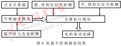

机器手主要完成升、降、抓紧和放下物品等工作。机器手控制器结构图如图4所示。主要由手臂指令模块和手臂执行模块组成。机器手控制器实现的控制主要是一个顺序控制的问题。当手臂指令模块发出取物品的命令时,手臂执行模块将产生取物品的一系列顺序信号,驱动手臂电机,完成机器手取物品的工作。在取物品时,首先将手臂升降到指定位置,夹紧物品并保持;然后将整个物品提升或下降到位,整个取物品的操作结束。机器手放物品与取物品的工作相似。机器手必须是在机器人行走到指定位置时才能进行操作,行走计数值和超声波与光电检测信号为手臂指令模块提供机器人行走到位信号。
3.1 手臂指令模块
手臂指令模块与行走部分的行走指令模块相似。这个模块比行走指令模块只是多了超声波与光电检测信号。为了提高机器手的可靠性,采用了双重检测,由行走计数值检测是否已进入物品区域,并且通过超声波与光电信号检测机器手是否已达到取放物品的位置。若缺一个条件,机器人将不会发出取物品或放物品的指令。
3.2 手臂执行模块

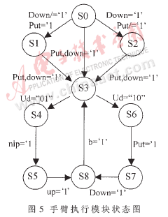

手臂执行模块主要是根据手臂指令模块发出的指令,产生一系列输出信号,驱动手臂电机。此模块的设计也运用了有限状态机的设计思想,采用的是顺序控制的原理。可是手臂存在一个初始位置的问题,例如要取物品时,它的手臂必须是松开的,并且处于某个初始位置。因此每次取物品时,都要检测是否处在这个初始位置,若不是,则要先调整到初始位置,然后按照取物品顺序进行操作。
手臂执行模块状态图如图5所示。s0、s1、s2 状态为未到位状态(初始位置),需要进行状态调整,跳转到s3状态。s3为初始到位状态,当接收到取物品信号(ud=“01”)时,跳转到s4状态(抓紧物品); s5状态为提升到位,s8为保持状态,最后回到初始位置s3状态。s6、s7状态为放物品状态,与取物品过程相似。
