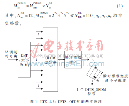

为了降低手机终端的功率损耗[1],LTE上行链路采用基于DFT扩频OFDM(DFTS_OFDM)的单载波传输,又称为单载波FDMA(SC_FDMA)。DFTS_OFDM方案的基本结构如图1所示。3GPP协议规定[2]上行PUSCH信道产生SC_FDMA符号要求DFT点数满足式(1)。
由几个参数的变化可以得到最小12点、最大1 296点共35种模式的DFT[3]。现在已有的研究方法(如质因子分解结合WFTA算法)解决非2n点DFT,但此法不够灵活,不适合长度可变的DFT。在数字电视DTMB系统中,3 780点FFT的处理采用分裂基与质因子分解结合WFTA算法实现,但对于LTE上行可配置长度DFT的实现还没有一个成熟有效的方法。

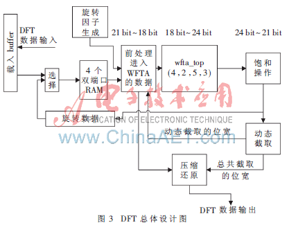

LTE DFT的模块化总体结构如图3所示,根据算法分析可以知道LTE DFT的分而治之需要几个阶段才能完成,每个阶段需要做多次小因子点的DFT,所以图示是一个循环的形式。由状态机控制这些阶段的完成,直到最后一个循环结束输出数据。
其中前处理进入WFTA模块的包括对4个双端口RAM的读取控制以及对旋转因子ROM的读取,还有旋转因子地址的计算。饱和操作根据系统的最大bit数限定,对经过WFTA计算后的数据进行饱和处理,超过的bit数直接截取掉。

2.2.1 4个双端口RAM的数据存储
为保证pipeline地处理每次循环的数据,这里采用4个双端口RAM对数据进行存取。对4、2、5、3四种小因子的WFTA计算来说,选4个RAM最方便,如果需要进行4点的WFTA计算,则从每个RAM中读出一个数据,这仅需要一个时钟就可读出4个数据。对2点的WFTA计算,则可以一个时钟读出两组的2点WFTA进行计算。对3点的用一个时钟,对于5点的用两个时钟读取。

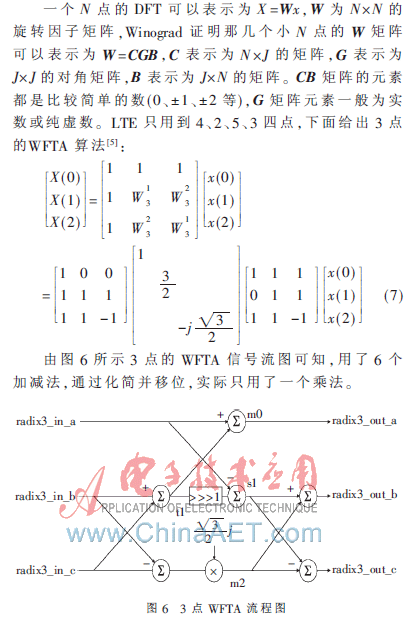

WFTA算法对2、3、4、5、7、8、9、16等小N点有较快速处理能力,它将小N点DFT转换为循环卷积,利用多项式理论使卷积计算尽可能减少乘法。

如表1所示,因为每次WFTA运算后都有数据位宽的扩展,本结构具有3 bit的扩展。为保持输入wfta_top的模块数据始终为18 bit,这里用块浮点动态截取的方法对每一级的WFTA结果进行处理,动态截取的位宽决定下一级的数据宽度,同时循环累加每个阶段的阶码,在数据输出时进行还原操作。

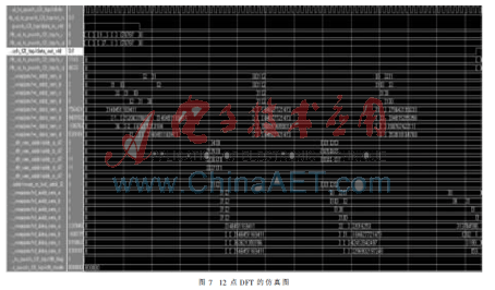

图7所示为12点DFT的仿真图形,dft模式是第一种,首先data_in_vld为高时开始数据输入,然后用12个clk将数据读入4个RAM,之后计算第一级RAM读取地址将数据读出,处理3次4点的DFT,处理后将数据写入RAM,需要3个clk;再后读出数据做4次3点的DFT,处理后将数据写入RAM,需4个clk;最后将数据读出做压缩还原处理,data_out_vld为高后pipeline出数,需要12个clk。理论上需要31个clk,但是在处理中需要处理与其他模式的共享,还要有打拍延时等操作,实际用掉98个clk。120点的DFT实际用502个clk,理论上是120×2+30+30+24+40=364个clk,说明处理的点数越多冗余clk比例越小。
使用Stratix III EP3SL340F1517I3芯片,运用Quartus II综合后的结果为:7 824个组合ALUT,0个内存ALUT,8 699个逻辑寄存器,可达到时钟124.64 MHz,满足LTE系统时钟122.88 MHz的要求。
