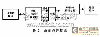

该系统实现的总体框图如图2所示。
其中以太网接口采用的是传统的RJ45接口,10M/100M收发器可以采用DM9101 单片实现,FPGA部分采用的是Xilinx公司的Spartan II系列的芯片,MPEG-1解码芯片采用了C-Cube公司的解码芯片。10M/100M收发器到FPGA之间采用MII标准的接口,FPGA到 MPEG-1解码芯片之间采用I2S形式的接口。

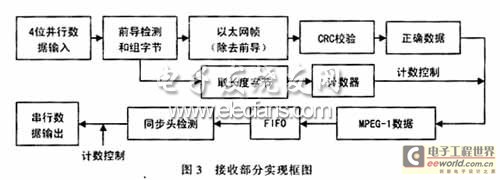

  设计框图如图3所示。
(1)前导检测:当系统检测到连续出现了15个nibble的1010,同时随后的一个nibble为1011时,说明一个以太网数据帧开始了,应该对该部分的数据作进一步的处理。
  (2)组字节:由于从DM9101芯片出来的数据信号是以一次四位元组(nibble)的形式传输的,因而要对它进行组字节操作,每2个nibble组成一个字节,具体操作过程依据的是MII帧结构中的字节组成格式进行。
  (3)CRC校验:对以太网帧中的目的地址、源地址、长度、数据进行CRC校验,并与帧的最后四个字节进行比较,如果一致,即为正确的以太网数据;若不一致,则丢弃这一帧。
  (4)MPEG-1数据:取出以太网帧中的长度字节的值,用这个值来预置一个计数器,从而对数据进
行计数控制,取出其中的MPEG-1格式的有效数据。
  (5)FIFO:由于普通的以太网的数据传输速率是10
Mbps或100 Mbps,而进行MPEG-1解码时的速率一般为1.5 Mbps左右,因而要对数据流进行速率调整。该FIFO直接利用了Spartan II系列芯片内部的存储模块进行缓存。
  (6)同步头检测:dat格式的数据帧有一个同步头为:00FFFFFFFFFFFFFFFFFFFF00(十六进制),当检测到该同步头时,表明一个dat数据帧开始了,应将其后的数据连同该同步头信息一起输出至解码芯片。
  (7)串行输出:把最后得到的数据转换为串行数据,并以I2S的格式将数据和时钟等信号输出到  MPEG-1解码芯片中进行解码。

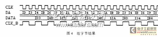

1.组字节仿真结果
数据从2个nibble组成一个字节的仿真结果如图4所示。其中,CLK信号是25 MHz的时钟信号,DA是由4位数据组成的数据信号,它们由DM9101芯片输出;DATA为组成字节后的8位数据信号,CLK—B是由CLK信号二分频所得到的Byte时钟信号。
