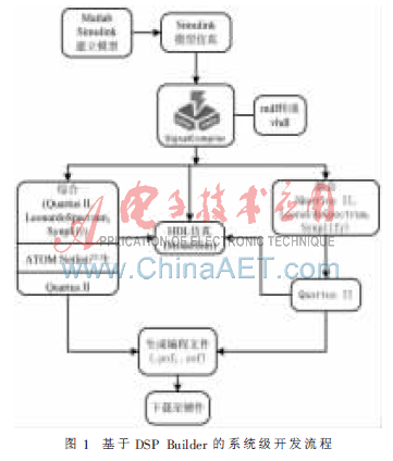

设计人员能够同时进行多个HDL模型或者QuartusII软件设计工程的设计,为每一个模块生成一个独立的仿真模型,并且能够在同一设计环境中,以标准Simulink/DSP Builder模型来仿真HDL模块。此外,该工具可充分利用和重复使用现有设计,从而大大提高产品开发速度。在仿真软件方面,除了可以利用Simulink的仿真环境,DSP Builder还提供了与Modelsim的接口,充分利用Modelsim仿真的优势。以前DSP开发者只能直接使用VHDL或VerilogHDL语言进行FPGA的DSP系统设计,难度比较大。现在利用基于FPGA的DSP开发工具DSP Builder以及完整的软件开发平台,可以使设计者遵循一条类似于软件设计流程的开发方法进行FPGA的DSP设计,设计效率大为提高。基于DSP Builder的系统级开发流程如图1所示。

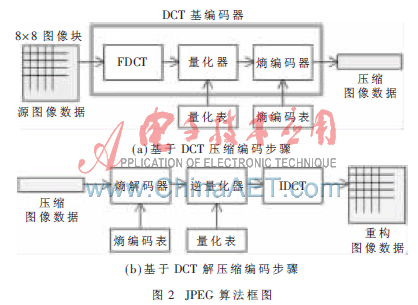

JPEG压缩是有损压缩,它利用了人眼视角系统的特性,使用量化和无损压缩编码相结合来去掉视角的冗余信息和数据本身的冗余信息。JPEG算法框图如图2所示。
压缩编码大致分成三个步骤:
(1)使用正向离散余弦变换FDCT把空间域表示的图变换成频率域表示的图。
(2)使用加权函数对DCT系数进行量化,这个加权函数对于人的视觉系统是最佳的。
(3)使用霍夫曼可变字长编码器对量化系数进行编码。译码(或者叫解压缩)过程与压缩编码过程相反。

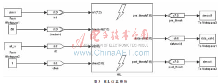

设计采用DSP Builder的HIL进行仿真验证。HIL把设计包裹在一套接口中间进行编译,然后下载到板子的FPGA中。首先将模型文件(.mdl)用SignalCompiler编译生成Quartus II的工程文件(.qpf);然后将工程文件加载到HIL模块中,在HIL模块中进行时钟、复位等信号设置,选择FPGA器件型号;最后编译文件并将配置下载到FPGA中。Simulink通过下载电缆把测试数据不断输入,然后在输出端不断获得硬件运行的结果。利用HIL在硬件上进行仿真,可以加快仿真速度,同时可对算法、时序和引脚配置进行检测。由于FPGA可以无限次烧录,所以利用HIL进行仿真非常方便。HIL仿真模块如图3所示。
利用HIL进行图像的压缩和解压仿真验证,观察经过压缩和解压后的图像可以发现,该仿真模型成功实现了JPEG静态图像压缩的编解码算法,解压后的图像效果很好。把SignalCompiler编译生成Quartus II的工程文件(.qpf)下载到FPGA芯片中,观察到使用的逻辑单元块LE(Logic Elements)数量为1 224个,而用VHDL语言编写JPEG算法下载到FPGA芯片中将占用1 483个单元块。表1表明用DSP Builder进行系统级的算法设计与用传统的VHDL语言进行设计更节省硬件资源。
