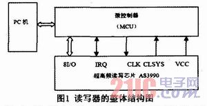

AS3990芯片与控制器之间的接口可以采用串行数据接口,为了采用较高的传输速率时也可以采用并行接口。本设计采用FPGA与AS3990芯片的并行连接通信,AS3990的IO0-I07、IRQ、CLK、VCC,CLSYS接口与FPGA相连接,如图1所示,其中IRQ为中断,IO0-I07为数据的双向并行口。芯片内部有32个寄存器用来实现其传输协议和监测工作状态,通过对内部寄存器的设置,来控制芯片的传输模式、调制方式、传输速率等。在常规工作模式下,即支持ISO 18000-6C标准,传输数据的编码与解码,CRC校验码的生成和校验都是在芯片内部完成的,还有自动产生帧同步、引导码,将从MCU传递的数据转换成数据帧格式后再发送,且发送和接收都是通过FIFO寄存器传输的。而在直接数据模式下,数据的编解码和CRC校验码的生成与校验都在芯片外部实现,而且发送和接收只能直接地、无缓冲地从FIFO中输出码流,可以用该模式来实现ISO 18 000-6B、6A协议等。

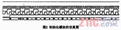

(4)选择编码方式和调制方式。根据协议规定,读写器前向链路采用PIE编码、ASK调制方式。反向链路的编码方式有两种选择,FM0编码和Miller编码方式;调制方式也有两种,为ASK调制和PSK调制方式。其中反向链路调制方式的选择由生产厂商决定。如图2为初始化模块的仿真图。

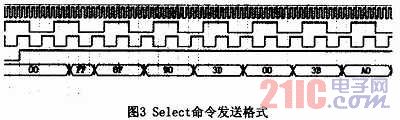

对于没有集成在芯片内部的命令,就需要用软件来完成其命令格式,不过校验码的产生、命令前导码、命令的编码都在芯片内部完成。图3所示为Select命令的软件发送格式。首先是起始条件(FF),然后是FIFO寄存器复位命令(8F),带CRC校验的发送命令(90);再是命令格式,要发送的数据长度,最后是数据。当数据从微控制器发送给AS3990芯片以后,首先将要发送的数据存入内部FIFO寄存器,加上CRC校验码、前导码,然后将数据经过编码,以数据帧的格式经过调制后发送出去。
