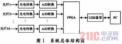

本系统为分布式光纤振动传感器的数据采集和传输系统,需要实现的主要功能有光电转换、A/D转换和USB通信。系统的总体结构图如图1所示,可以看出系统以FPGA为处理核心,包含光电转换、A/D转换和USB通信等外围功能模块。
由于光纤微扰动传感器的传感采用的是光纤,所以首先需要将信号经过光电转换和A/D转换,将信号转换为数字信号。然后,在FPGA中进行数据缓存,并对多路信号进行排序后通过USB总线将存储器中数据上传到PC机中。

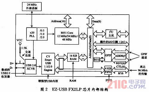

CY7C68013A是Cypress公司EZ-USB FX2LP系列芯片中比较经典的一款USB控制器,其内部结构如图2所示。其中,主要包括USB 2.0收发器、串行引擎(SIE)、增强型8051内核、16 KB的RAM、4 KB的FIFO存储器、I/O接口、数据总线、地址总线和通用可编程接口(GPIF)。
EZ-USB FX2LP拥有非常独特的结构,其串行接口引擎(SIE)负责完成串行数据的解码、差错控制、位填充等与USB有关的功能。串行接口引擎(SIE)能够实现大部分的功能,从而减轻了嵌入式增强型8051的负担,简化了USB固件程序的开发。

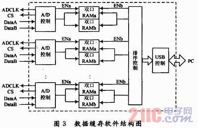

数据缓存的软件实现主要依靠FPGA内的双口RAM IP核。双口RAM由于有2个单独的数据输入和输出口,所以可以调节输入输出端口的速度,使得数据读取与输入速度可以方便的控制。另外,由于本系统有多路光信号,所以FPGA内还需要对各个双口RAM的读取进行控制,对各路信号读取顺序进行,其软件结构图如图3所示。每路A/D都有两个RAM轮流存储采集数据,一方面避免RAM出现数据溢出,保证数据不丢失;另一方面可以通过将RAM大小设定与USB数据包大小一致,使USB传输的控制简单。

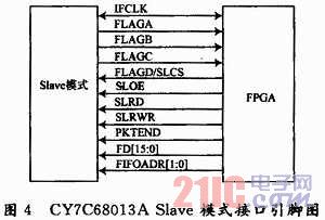

在系统中,USB控制器被配置为SlaVe FIFO模式,CY7C68013A Slave模式接口引脚的连接如图4所示,这样FPGA可以将USB控制器当成FI-FO来控制,而不用考虑USB标准的各种规则。而USB控制器则将USB标准的各种规则通过许多特殊寄存器来设置,将USB控制简化。
因此,此部分的软件实现包括2个部分。从图4可以看出,FPGA对各RAM轮流读取数据,由于RAM大小与USB数据包大小设定一致,直接把数据送入CY7C68013A即可。而FPGA把CY7C68013A当成FIFO来控制,所以该部分程序比较简单。而CY7C68013A内程序设计主要是通过固件程序对传输速度、传输方式、传输模式等进行设置。

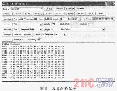

为了方便实验,使用耦合器将一路光信号分为16路相同的信号,这样所有采集到的信号波形基本相同。实验时,AD7356设定为1 MHz采样速率,USB数据包大小为512 Kb,CY7C68013A采用异步SlaveFIFO模式发送数据,上位机采用Cypress公司自带的EZ-USB Interface软件采集实验数据。采集到的信号如图5所示,系统在16.7 Mb/s的传输速率下工作正常。
