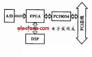

系统主要由PCI9054和FPGA构成,系统结构图以及信号连接如图1所示。通过利用FPGA的可编程性,可实现更多的扩展功能,如与DSP,A/D等不同速率间接高速通信等。协议转换芯片PCI9054的作用就是保证本地数据采集板卡和主CPU板卡之间的数据可以高速准确地传输。

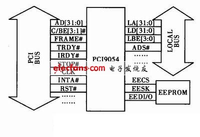

PCI9054提供了3种物理总线接口:CPCI总线接口、LOCAL总线接口和串行EPROM接口。其中CPCI总线接口协议在嵌入式操作系统中的驱动包已经带有,而串行EEPROM的初始化是由PLX公司的PLXMON软件在嵌入式操作系统中进行在线烧写的,所以本系统设计的重点就是关于LOCAL总线接口的控制和传输,其接口电路示意图如图2所示。
PCI9054与本地总线之间的接口称之为LOCAL BUS,是CPCI总线系统设计中十分重要的一环。PCI9054 LOCAL BUS在系统设计中,其总线直接与Alter公司的EP2S90F78014芯片的数据总线相连,同时通过运用Verilog HDL语言编程来实现对双口RAM控制器的功能。

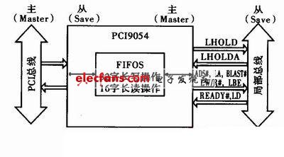

PCI9054支持主模式、从模式和DMA传输方式,根据本系统设计的需求,采用从模式传输方式,即允许CPCI总线上的主设备访问局部总线上的配置寄存器或内存,支持多种模式传输。如图3所示。

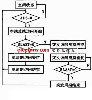

FPGA内部逻辑要设计本地端总线控制模块,实现局部总线的状态控制,同时产生片内的读写时序及地址信号以支持突发传输和单周期传输,因此使用Verilog HDL语言中的状态机来完成上述功能。其状态转换,如图4所示。

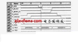

利用SingnalTap采集到的单周期时序传输图,如图5所示。
