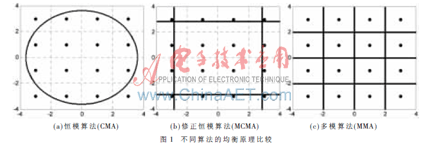

图1表示三种算法的均衡原理。图1(a)是CMA的工作原理,CMA使均衡器的输出向图中固定半径的圆逼近,只考虑了信号的幅度信息,故均衡器收敛后稳态误差大;图1(b)是MCMA的工作原理,MCMA使输出信号的实部左右两条线靠拢,虚部向上下两条线逼近,该算法考虑了信号的相位信息,因此可以克服信道特性以及载波偏移引起的相位失真;图1(c)是MMA的工作原理,均衡器使信道输出向最为接近的星座点逼近,因此均衡器收敛后,可以获得最小的稳态误差。
