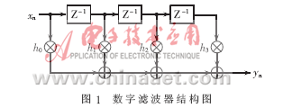

由此可以得到FIR数字滤波器直接型的结构图如图1所示。

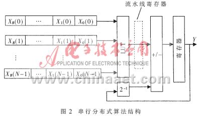

2.2 串行分布式算法
串行分布式算法结构如图2所示。利用一个LUT实现映射,即2N字宽,预先编写好程序的xb=[xb(0),xb(1),…,xb(N-1)]的映射,经查找表查找后输出, N次查询循环后就完成了计算结果。

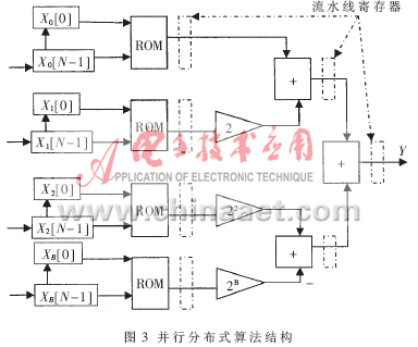

2.3 并行分布式算法
并行分布式算法结构如图3所示,图中虚线代表流水线寄存器,输入采用逐次采样(每次一个字)、位并行的形式。将每个数据的相同位递给LUT,对于输入的每一位都需要配置相应单独的表,且表的规模不固定(输入位宽等于滤波器抽头的数量),但表的内容相同。且不同的位对应不同的值,然后将从LUT中读取的数据经过处理后送入加法器中,每级的加法运算都是并行的。

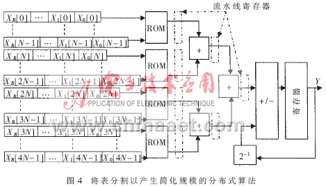

并行分布式算法虽然能够有效提高系统运算的速度,但是占用的资源太大。串行分布式算法占用的资源小,但系统的运算速度慢。而且当N很大时,即在FIR滤波器中如果阶数很高时,作为查找表的ROM将很大,例如:假定N=16,输入LUT的位宽为16,则ROM的大小为16×216 bit,即1 Gbit。N每增加一位,ROM容量就增加一倍,这种以2的幂次递增的资源占用是硬件资源不可接受的。
当系统对速度要求不太高、而滤波器的阶数很高时,可以采用拆分表减少ROM容量并将结果累加。如果再加上流水线寄存器,这个改进并没有降低速度,却可以极大减少LUT的设计规模。
假设长度为LN的内积:
可以用一个DA结构实现。将和分配到L个独立的N阶并行DA的LUT之中,结果如下:
例如:实现一个4N的DA设计需要3个次辅助加法器。而表格的规模从一个4N×2B的LUT降低到4个N×2B表。图4是拆分查找表的硬件结构图。

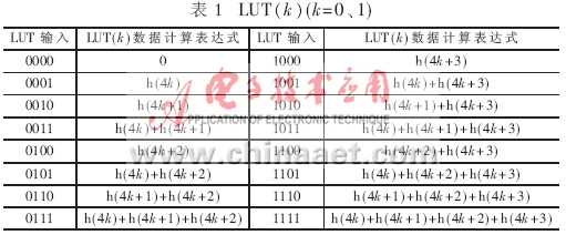

本设计采用Altera公司的Cyclone II EP2C35F672C8器件,在Quartus II 5.0下仿真,FIR滤波器为16阶,输入数据为8位(最高位代表符号位)。如果采用单个查找表的面积为28×16 bit,面积太大。采用拆分查找表的结构能减少面积,在Altera公司的一系列FPGA中LUT查找表采用四输入查找表,因此单个表可以拆分为2个四输入的查找表。因为设计的是线性相位滤波器,这样单个表的面积就得到了最优化。同时单个查找表的连线是LUT查找表的内部连线,减少了互联的资源和连线的延迟。查找表计算方法如表1所示。

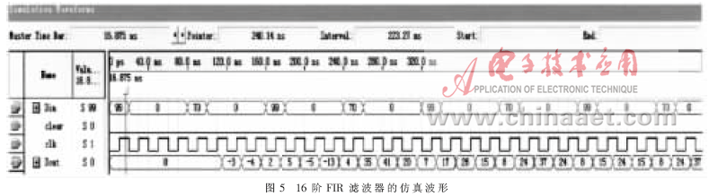

设输入序列为{99,0,0,0,70,0,0,0,99,0,0,0,70,0,0,0},滤波器的系数为{-12 -18 13 29 -13 -52 14 162 242 14 -52 -13 29 13 -18}。仿真结果如图5所示。
本设计的时钟主频可达73.49 MHz,占用了236个逻辑单元,占整个LC(Logic cell)的2%。可见拆分查找表的方式实现FIR滤波器速度较快,占用的资源少。

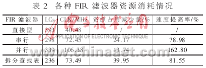

为了分析改进型FIR滤波器在FPGA中实现的特点,利用VHDL语言程序分别设计了16阶的串行、并行及直接型FIR滤波器,并与相应的拆分查找表法FIR滤波器进行比较,其各自的运行速度及占用FPGA资源的情况如表2所示。
从表2可以看出,改进型滤波器与直接型相比存在两大明显的优势。一方面,在滤波器阶数相同时,改进型FIR滤波器在FPGA资源占用上比直接型更少;另一方面,系统运行的速度比直接型更快。而且,随着滤波器阶数的增加,这种优势更加明显。串行滤波器完成一次运算需要8个时钟周期,为了把数据分为8个时钟周期进行计算,采用了移位寄存器,这样单个表的面积相当大,从而占用了大量资源,工作速度也受到了限制。并行分布式滤波器在1个时钟周期完成了累加,提高了工作速度,但所用面积较大。拆分查找表法滤波器大大减少了面积,而且速度并没有降低。
