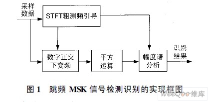

跳频MSK 信号检测识别的实现框图如图1 所示,采用FPGA 实现,包括短时傅里叶变换(STFT) 粗测频引导、数字正交下变频、平方运算和幅度谱分析等主要模块。STFT 粗测频引导在宽带条件下进行实时的信号检测和频率粗测,测量的结果引导数字正交下变频模块,对信号进行变频、滤波和抽取,得到低采样速率的零中频数据,平方运算模块对零中频数据进行平方处理,在确定存在信号后,对平方运算模块的输出进行FFT运算得到信号的幅度谱,通过幅度谱分析模块得到最终的识别结果。

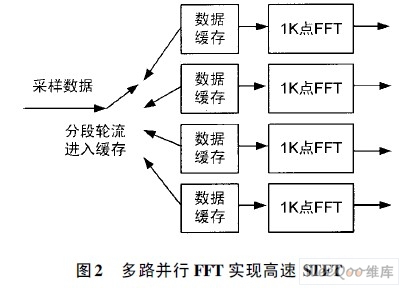

为了覆盖整个跳频带宽,中频信号的采样率设为700MHz, 而FPGA 无法直接处理这样高速率的数据,因此需要采用多路并行处理,即将中频采样信号分成4 路,每路175 MHz, 这使得在FPGA 中运算成为可能。相应的FFT运算也需要多个运算模块并行处理,这样的代价便是增加了硬件资源消耗。数据接收及FFT处理的实现框图如图2 所示。
要实现50%的数据重叠处理,需要2 个图2 所示的模块,这样粗测频引导模块就需要8 个1 024 点FFT运算单元,在FPGA 中使用FFT的IP 核实现。

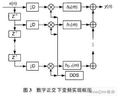

数字正交下变频模块根据前面得到的引导信息,设置合适的数字本振频率值,将信号搬移到零中频,并对信号进行低通滤波和抽取,得到低采样率的零中频数据,以方便后续处理。数字正交下变频采用基于多相抽取滤波器的多路并行结构,实现如图3所示。

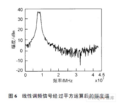

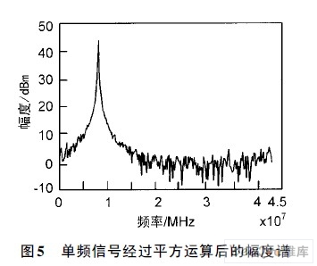

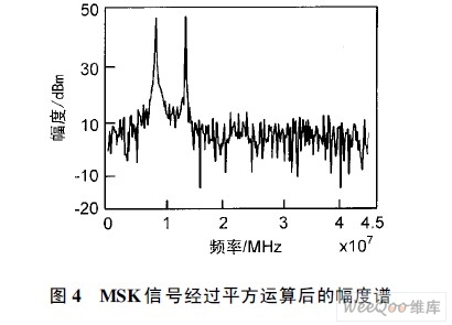

在FPGA 中经过相应处理得到3 种信号的谱分析结果,应用ChipScope 软件可在线获得FPGA 内部数据,将数据导入MATLAB 处理后得到3 种信号的幅度谱图,如图4、图5 和图6 所示。
试验结果表明,该设计能够实现对目标信号的实时截获和准确识别。
