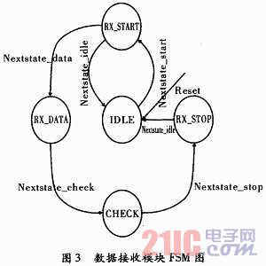

设计采用接收状态机控制整个模块的接收过程。接收状态机可分为5个状态,即IDLE、RX_START、RX_DATA、CHECK、RX_STOP,它们之间的状态转移,如图3所示。
IDLE状态:当产生复位信号或运行至停止状态之后,接收状态机将复位到这种状态。处于IDLE状态时,它等待外部传来的信号从高向低转变,此时视为产生了一个有效的起始位。一旦有效起始位被检测到,有限状态机就会切换到下个状态。
RX_DATA状态:当状态机跳转到此状态时,采样每得到一位数据,就把接收到数据放到准备好的接收移位寄存器中。在设计中需要一个接收计数器来进行计数。当计数器提示数据接收已完成,则状态机会转入下个状态。
CHECK状态:当处于CHECK状态时,通过对实际接收到的数据进行判断得出实际数据的奇偶性,然后再与发送过来的数据的奇偶校验位进行奇偶校验。
如果符合,那么表示接收数据有效,可以传入处理器;如不符,则不传,直接丢弃数据。
RX_STOP状态:无论停止位长度设定为1位或者是2位,有限状态机总是等待1位样本的采样时间,然后抽样停止位。只要一个逻辑采样停止位被检测到,数据接收模块就不会去检查是否停止位的配置出现错误。此时,有限状态机将返回IDLE状态。

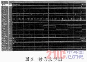

对UART IP核的验证主要是在Modelsim软件构建的虚拟平台中进行的,通过编写Testbench(测试代码)作为激励信号,将得到的值与期望值进行比较,从而判断功能是否正确。验证系统框图,如图5所示。
本次验证施加的测试激励包括两个部分,一部分是模拟发送数据的过程,如总线对于模块内部寄存器的读信号,UART串口输出信号和设备的硬件接口信号等,验证模块的正常功能是否实现;另一部分是模拟接收数据的过程,如外部设备对UART发送的数据接收过程,以及UART  将数据转换发送给微机系统。仿真波形图,如图6所示。
仿真波形图模拟的是UART在全双工的模式下同时接收一个完整的数据(51,16进制)和发送一个完整的数据(11,16进制)的过程。以接收过程为例:UART首先输出发送UART_INT中断信号,通知处理器准备接收数据,处理器响应中断。UART通过采样脉冲(Baud)将信号写入RX_UDR接收寄存器中,同时接收计数器计数,计数到8时自动清零,中断信号自动清除,随后将接收到的8位数据通过总线模块传入处理器中。发送过程为接收的逆过程。
