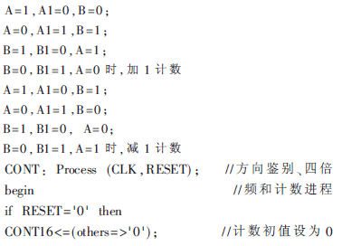

本设计利用D触发器的延时作用检测信号跳变沿,D输入端接脉冲信号,则Q输出端是上一个CLK周期的脉冲信号状态。在CLK的上升沿检测Q端输出和D端信号电平值是否一致,不一致表示出现跳变沿。
设A和B是A、B相的源信号,经过D触发器后A、B相信号记为A1、B1,则计数规则表示为:

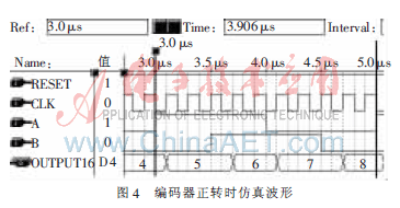

图4是编码器正转时的仿真波形,在A相信号的1个周期,两条标记线内,计数值OUTPUT由初始值4增加到8,实现四倍频加计数。

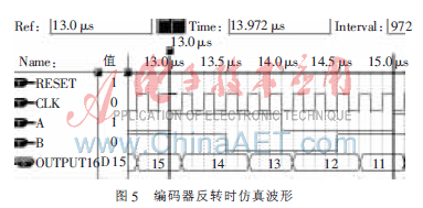

图5是编码器反转时的仿真波形,在A相信号的1个周期内,计数值OUTPUT由初始值15减少到11,实现四倍频减计数。

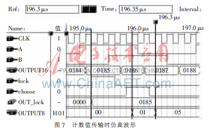

如图7中标记线所示,在锁存信号lock上升沿时16 bit计数值锁存于OUT_lock;位选信号choose上升沿后的第一个CLK上升沿,8 bit计数值OUTPUT8输出OUT_lock的高8位;choose下降沿时OUTPUT8输出OUT_lock的低8位。
