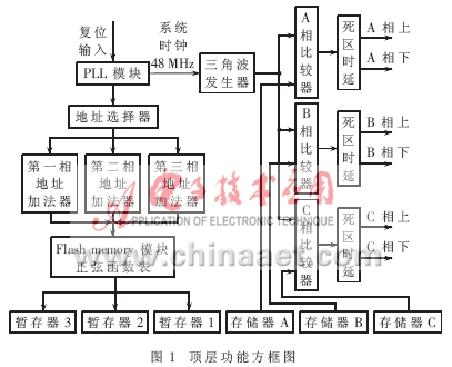

Verilog HDL硬件描述语言具有很好的易读性和可重用性,结合Verilog HDL硬件描述语言设计规范及SPWM工作机理,用自顶向下的分割方法对整个系统进行总体方案设计。首先从系统设计入手,在顶层进行功能方框图的划分和结构设计。系统顶层功能方框图如图1所示。
根据顶层设计的思想,采用Verilog HDL语言分别实现各个模块的设计,最后把各个模块嵌入到顶层模块中,使各个模块有机地组成一个完整的整体。

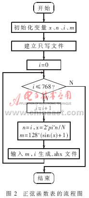

式(1)用C语言对此函数在一个周期(0~2π)内完成768个量化并且直接生成Flash存储器的初始化文件(.ahx)格式,再用SmartGen输入将Flash 存储器配置成常用的数据存储器,将预先生成的.ahx文件导入生成data Storage宏模块,就建立了正弦函数表。生成正弦函数表的流程图如图2所示。

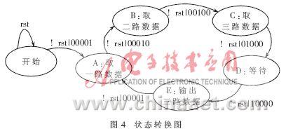

查表时每次只能输出一相的数据,所以每次产生的数据需利用寄存器先暂存一下。首先输出A相,通过暂存器l存入到A相存储器;接着输出B相,利用暂存器2存入到B相存储器;最后输出C相,利用暂存器3存入到C相存储器中。这样,三相正弦波数据都存储在各自的存储器中,这三个寄存器采用同步控制信号,当控制信号触发时,同时输出三相的正弦波数据用于后面的比较。该部分用状态机实现,其状态转换图如图4所示。

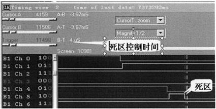

图5是从逻辑分析仪上对系统测试的结果。从图中可以看出所设计电路完全符合功能要求,且观测到的时延死区时间均为4 &mu;s,与理论计算值一致。下载后观测与功能仿真,布局布线后仿真图形也都完全一样,达到了设计的预期要求。
图5  逻辑分析仪测试时序结果
