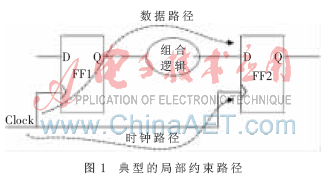

图1是一个典型的局部路径,它需要满足两方面的条件:防止数据太迟到达目的寄存器导致数据不能正确保存;防止新的数据过早到达导致覆盖了前一数据。
设置建立时间(setup time)约束可以满足第一个条件:

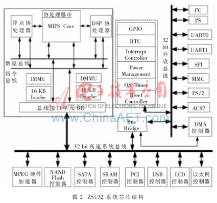

ZSU32芯片内置32 bit MIPS体系处理器作为CPU,具备两路独立的指令和数据高速缓存,CPU内部有独立的DSP协处理器和浮点协处理器,同时集成了LCD控制器、MPEG硬件加速器、AC97控制器、SRAM控制器、NAND Flash控制器、SATA高速硬盘控制器、以太网MAC控制器等,并具有I2C、I2S、SPI、、UART、GPIO等多种接口模块。图2是ZSU32的总体结构。

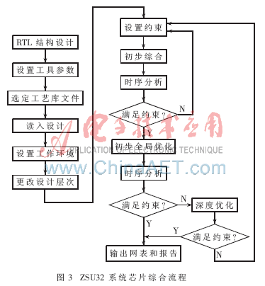

采用Design Compiler工具对ZSU32进行逻辑综合的基本流程如图3所示。
ZSU32系统芯片的综合采取自底向上的策略,先局部后整体。首先将当前工作层次设置为系统芯片的某个子模块,然后对该子模块添加各项具体约束,接着完成子模块的综合。依次对各子模块重复上述综合流程,当各个模块都顺利通过了初次综合后,通过set_dont_touch_network命令将模块中的关键路径和时钟线网保护起来,然后做一次全局优化,检查是否满足时序等各方面的设计要求,达到要求就可以输出最终的网表和各项综合报告。

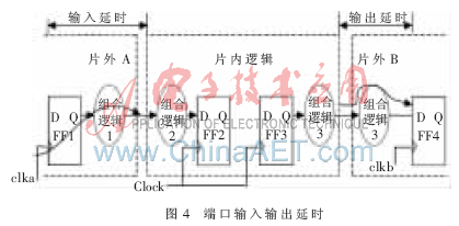

输入延时是指外部逻辑到电路输入端口的路径延时。输出延时是指输出端口到外部寄存器的路径延时。图4是输入输出延时示意图。
设置范例如下:
#设置端口pci_ad13的输入延时为4.8 ns
set_input_delay 4.8 -clock clk_main \
[get_ports {pci_ad13}];
#设置端口pci_ad16的输出延时为3.6 ns
set_output_delay 3.6 -clock clk_main \
[get_ports{pci_ad16};

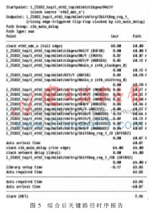

根据上述综合流程和约束设置,ZSU32系统芯片在逻辑综合后满足了时序约束,同时为后续物理设计提供了较好的起点。图5是ZSU32时序分析报告的一部分。
从报告中看到,该路径起点是i_ZSU32_top/i_eth2_top/miim1/clkgen/U42/Y,终点是i_ZSU32_top/i_eth2_top/miim1/shftrg/ShiftReg_reg_1_,路径的时序裕量是2.96 ns。
