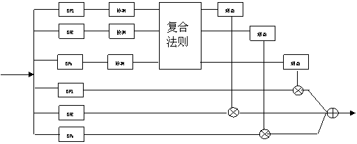

数字助听器的核心部分是增益计算,基于频域的处理过程,它建立了各频率段的输入瞬时能量与增益的函数关系,如图3所示,对每个频段的瞬时能量进行短时能量累计和长时间慢速平均可获得信号识别和分类所必要的数据。其中:
( 1 ) E j (n)= a E j (n-1) 式中: a 是时间常数 。
( 2 )使用倒谱算法提取基频, 512 个点 FFT , 40ms 汉明窗,窗移为 10ms 。
( 3 )用一个简单的滑动平均算法对每个音节测到的基频进行平滑处理,剔除那些平滑段内偏离均值过大的值。
( 4 )音高和音长分别进行归一化。
( 5 )采用一个二次曲线在最小均方误差的意义下逼近基音轨迹。并计算曲线的一次斜率、二次斜率、谷点和平坦度。
上述算法采用基于 TOCCATA 指令系统的汇编语言实现。 14 位 A/D ,采样率设为 32KHz 。
                                      图3 . 汉语言语增强系统处理结构图

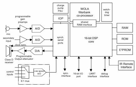

1.1 硬件结构 (Hardware Structure)
图4 硬件系统结构图
TOCCATA 系统由三块芯片组成,一个 “ 模拟 ” 芯片( ALPHA ),一个 “ 数字 ” 芯片( DELTA ),和一个用于无电存储的 E 2 PROM 芯片。
1.2 ALPHA 芯片
ALPHA 芯片包括输入和输出放大器,二个 A/D 转换器,一个 D/A 转换器,以及主时钟及供电系统。
1.3 DELTA 芯片
DELTA 芯片包括了 16 位软件可编程 DSP 核心,一个 WOLA 滤波器组协处理器,一个 DMA 控制器(输入输出处理器或 IOP )和存储器( RAM 和 ROM )。可编程核心和灵活的滤波器的组合允许通过软件改变信号的处理方式。因而,该结构可以执行传统的音频处理系统处理方案(例如双通道压缩),当然通过 DSP 核心,也可以执行更强大的处理方案(例如 16 通道乃至更多通道的压缩,降噪,抑制反馈等)。
1.4 DSP 核心和指令系统 (DSP Core)
RCORE 是一个灵活的 DSP 核心,采用带单周期连乘累加操作和 40 位累加器的双哈佛结构。外围组件通过一个由扩展寄存器、存储器映象寄存器和共享存储器组成的复合体提供。

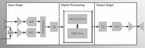

图5 . Toccata 系统提供的信号路径:

Intelligia 全数字助听器是基于上述介绍的芯片的技术特点设计的,其结构可由图 6 表明。尽管同模拟助听器一样,数字助听器也使用麦克风和接收器作为能量转换器,但在数字信号处理器中经 A/D 采样后,电平信号已被转化为数字编码。数字编码能够非常灵活地被加以利用来提供增益、改善频响,或按患者听力的要求作其它处理。当 DSP 算法完成后,数字编码又被 D/A 转换为电平信号,并经由接收器转换为声音。
数字助听器的关键在于具有信息处理系统,这里以一款基于现进数字信号处理系统 Toccata TM ,开发出的全数字助听器 Intelligia ,具有独特的中文语音处理功能。  助听器在设计中将信号分解成 16 个波段滤波处理,再将 16 个波段的信号组成 10 组通道,每个通道独立使用输入自动增益控制方法 (AGCi) ,对信号进行压缩处理,每个通道使用快慢两个时间侦测器,快速时间侦测器用以监视信号较快的变化,而慢速时间侦测器侦测较慢的信号变化,也就是音节的变化,并且选用与中文语音变化相匹配的压缩、释放时间常数,达到更好的听觉效果。

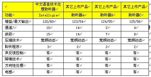

由于采用全开放的数字信号处理( DSP )平台 TOCCATA 技术,提供了可编程的能力,具有充分的适应性以及升级能力,因此,配戴者只要采用我们的软件,就可以立刻享受到最新的功能。下面是这款中文语音处理的技术指标对比 :
表 1 中文语音技术处理助听器和其它助听器的技术比较
