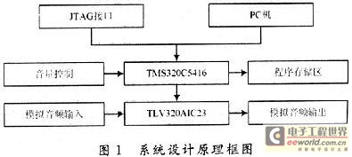

系统结构如图1所示,主要包括DSP模块、音频处理模块、JTAG接口、存储模块及电源模块等。模拟语音信号通过MIC或IANE IN输入AIC-23,经过模/数转换后通过MCBSP串口输入C5416,经过实际所需的算法进行处理和补偿后,得到听障患者所需要的语音信号,再通过AIC23数/模转换,通过扬声器或耳机输出声音信号。

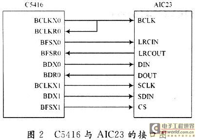

图2是C5416与AIC23的接口原理图。由于AIC23采样输出的是串行数据,因此需要协调好与之相配的DSP的串行传输协议,MCBSP是最适合做语音信号传输的。将AIC23的第22脚MODE接高电平,接收来自DSP的SPI格式串口数据。数字控制接口(SCLK,SDIN,CS)与MCBSPl连接,控制字共16位,由高位开始传输。数字音频口LRCOUT,LRCIN,DOUT,DIN,BCLK与MCBSP0相连。在工作方式上,DSP为主模式,AIC23为从模式,即BCLK的时钟信号由DSP产生。
串口时钟由BCLKX0,BCLKR0并联到AIC23的BCLK时钟,这样在发送和接收数据时都可产生串口时钟信号。输入/输出同步信号LRCIN与LRCOUT,用来启动串口数据传输,接收DSP的帧同步信号。
BFSX0和BFSR0,BDR0和BDX0分别与AIC23的DIN和DOUT连接来实现DSP与AIC23之间的数字通信。

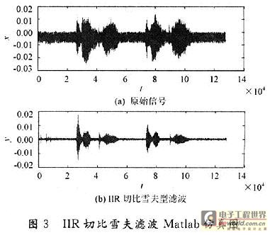

周期噪声一般是许多离散的谱峰,来源于发动机的周期性运转。电器干扰,特别是50~60 Hz交流声也会引起周期噪声。所以使用带通滤波器可以有效地消除周期噪音以及3 500 Hz以上的高频声音。
IIR数字滤波器在没计上可以借助成熟的模拟滤波器的成果,如巴特沃斯、契比雪夫和椭圆滤波器等,IIR数字滤波器线性差分方程:
Matlab环境下可视化得到滤波器对动态输入数据的实时滤波效果如图3所示。

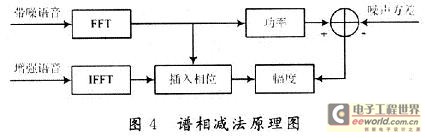

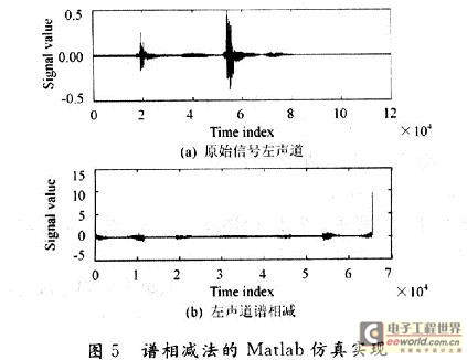

谱相减法的原理框图及仿真结果如图4,图5所示,对语音信号加窗处理后,利用已知的噪声功率谱信息对信号进行除噪处理。

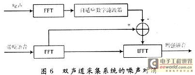

2.4 噪声对消法
噪声对消法是最基本的减谱算法,它的基本原理是从带噪语音中直接减去噪声。由于宽带噪声与语音信号在时域和频域上完全重叠,是比较难去除的。所以需要用到非线性处理,自适应滤波器不断地调节。
图6中一个声道采集带噪语音,另一个声道采集噪声。带噪语音序列S(n)与噪声序列d(n)经傅里叶变换得到频谱分量Sk(w)和Dk(w),噪声分量Dk(w)经过滤波后与带噪语音相减,再加上带噪语音的相位,经傅里叶反变换恢复为时域信号。在强噪音背景时,这种方法可以得到很好的消除噪音效果。

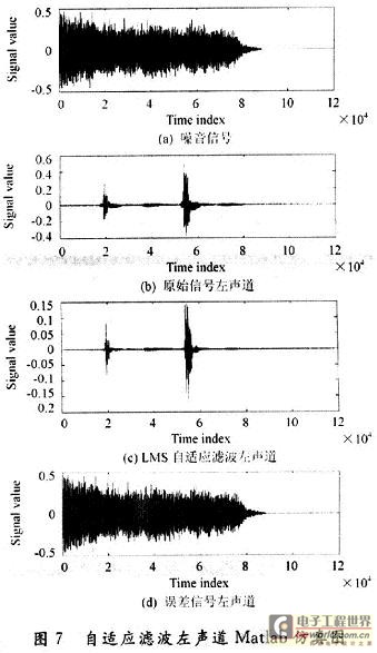

在实际中两个采集声道要保证一定隔离,以防止两个声道都采到带噪语音。为了使采集到的噪声更接近于带噪语音中的噪声,自适应滤波器可以很好地实现这一功能。
图7是运用噪声对消法得到的左声道的增强语音示例。

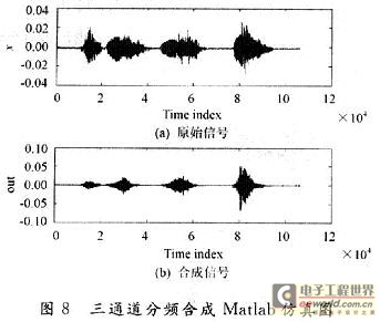

2.4.1 多通道压缩算法
在听力损失的情况下,听阈普遍下移,从而造成听觉动态范围减小。这种动态范围的减小程度与频率有关,一般高频部分损失较大。在数字助听器信号处理算法中,听力补偿算法是其中最核心的一种算法。听力补偿算法的目的是对声音进行压缩放大,将正常人听阈范围内的声音映射至聋人听域内,并尽可能的保持听觉舒适和提高声音的清晰度和辨识度。
利用滤波器将信号分频段处理后再综合,声音信号被分为数个独立的频率区域,这些频率区域被称之为通道。该算法主要致力于在时域对信号进行处理。在各个通道中,根据患者听力损伤的情况,对于不同频段加以不同的放大处理,对不同频率成分使用不同的压缩算法,最后将合成的声音再发送到患者的耳道里。这里应用该方法对信号做了一定的处理,该系统中将中频信号做了适当的放大,收音效果良好。图8为三通道分频合成图。

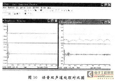

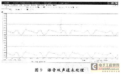

系统在实现时,通过USB接口将目标板和PC机连接起来。通过CCS对目标工程进行在线调试。
目标工程的主要任务是TMS320C5416初始化、管理板上的资源和完成音频的处理算法。要正确编写采样和输出音频信号的程序,必须对TMS320C5416的MCBSP的每个通道包括27个相关的寄存器进行正确的设置,以满足TMs320C5416和其他硬件电路芯片的各种时序要求(位同步、帧同步、时钟信号等)。图9为原始的语音信号在系统中的回放图形,图10为在CCS与DSP硬件连接的原始语音与处理后语音的对比图形。
