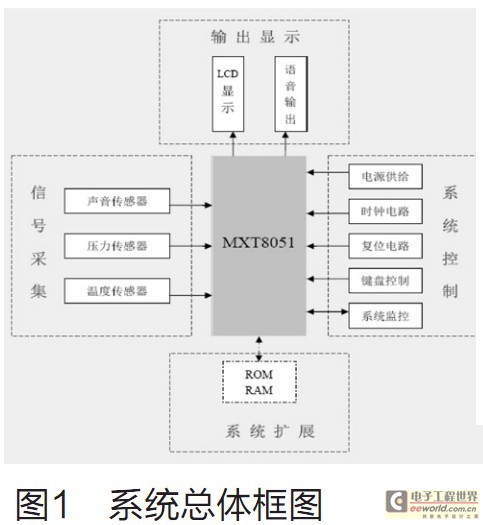

系统总体设计方案如图1所示,整个系统由5大部分组成,MXT8051为核心处理模块,并配备以传感器为主的信号采集模块,以语音芯片和LCD为主的输出显示模块,电源及键盘等系统控制模块以及应用扩展模块等。

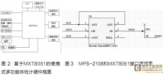

为达到充分利用MXT8051片上资源的目的,本文综合权衡了各种方案,并合理地选择外围器件,力图用最简单的外围电路来保证功能设计。整个系统的硬件框图如图2所示,后续将分别详细介绍各个模块的设计。

对于血压信号的感知,可采用Metrodyne Microsystem公司的MPS-2108传感器。它在血压计、数字压力计及医疗设备领域的广泛应用已表明其可以胜任本文所要设计的功能。MPS-2108传感器和MXT8051的接口原理图如图3所示。

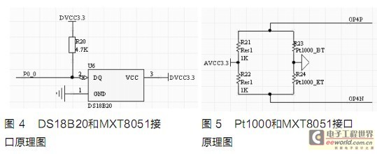

对于体温信号的感知,采用的是Dallas Semiconductor公司的DS18B20传感器。它拥有独特的单总线接口,只需一个接口引脚即可通信;且它能直接将数字信号传给单片机,从而省去了很多模拟前端的外围电路设计;同时可通过配置内部的寄存器使其分辨率达到0.0625℃。这些特性说明,在硬件上DS18B20已经可以承担体温信号的采集任务。DS18B20传感器与MXT8051的接口原理图如图4所示。

对于呼吸频率信号的感知,可选取灵敏度高的热电阻Pt1000传感器。它精度高,稳定性好,应用温度范围广,不仅广泛应用于工业测温,而且被制成各种标准温度计供计量和校准使用。Pt1000传感器与MXT8051的接口原理图如图5所示。

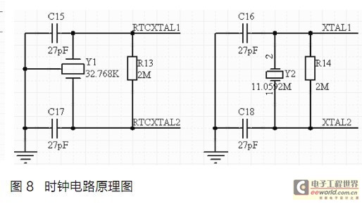

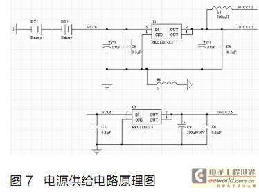

系统控制模块中,所包含的电源供给电路、时钟电路、复位电路、键盘控制电路等需要的器件都可参考由北京时代民芯科技有限公司提供的MXT8051开发板上的成熟产品,借鉴其接口方式并稍作修改,可满足预期要求。其中稍作修改的电源供给原理图及时钟电路原理图如图7、图8所示。

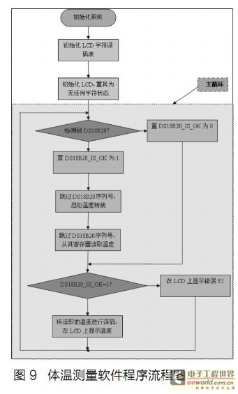

将本文提到的设计方案投入实践中,最终完整实现的功能是体温测量,在此给出体温测量的软件程序流程图如图9所示。
