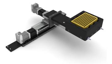

只用了3个月,我们VI设计组的克里斯?弗朗达(Chris Fronda)就能使用 LabVIEW和CompactRIO 来控制一个复杂的自动化医疗仪器,其中包括多轴运动控制 (步进电机)、精准的培养箱温度控制和复杂的液体处理功能(电子阀数组控制)。VI设计组使用LabVIEW Real-Time模块与LabVIEW FPGA模块开发了软件架构。公司还使用LabVIEW NI SoftMotion模块(图1)实现了系统的仿真,在虚拟原型上模拟真实的运动轨迹,这使我们在花费成本制造实体原型之前,就先将设计进行可视化和最优化,并帮助我们评估不同的设计理念。依靠LabVIEW 和 CompactRIO,VI设计组将开发时间从预计的12个月缩短至3个月,并且不用开发定制的控制软件与驱动程序。
图 1. SolidWorks下的 XY 机械结构

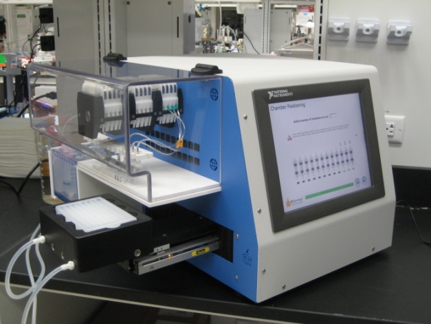

起初,我们开发Biorep生物流体灌注系统(图2)是为了测试试管内胰岛能力的。之后,系统功能得以不断扩充,还可以可测定来自胰腺源祖干细胞 ( pancreatic progenitor stem cells) 的分化细胞的分泌物。
图 2. Biorep生物流体灌注系统

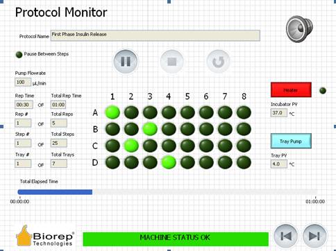

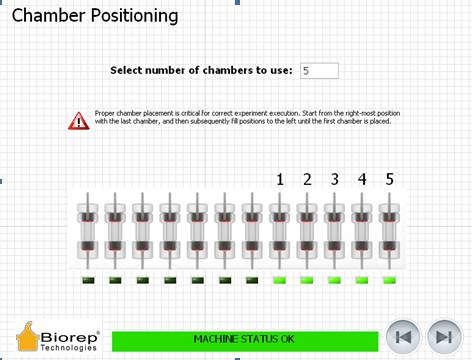

也有一些其它更先进的方法,例如动态量测,但它们并不实用,所以实验室仍然使用批次培养的方法。Biorep技术股份有限公司(Biorep Technologies Inc.)与迈阿密大学糖尿病研究机构(Diabetes Research Institute at the University of Miami)开发的自动的生物流体灌注系统,可以简化实验流程。它能实现全面的环境控制,刺激不同细胞类型,并在符合可编程协议的情况下能够自动收集分泌物(图3及图4)。经过测试,我们的生物流体灌注系统被证明是非常有价值的,可以在器官移植前,在试管内测试人类胰岛的生存能力。
图 3. 协议监测界面
图 4. 容器定位界面
