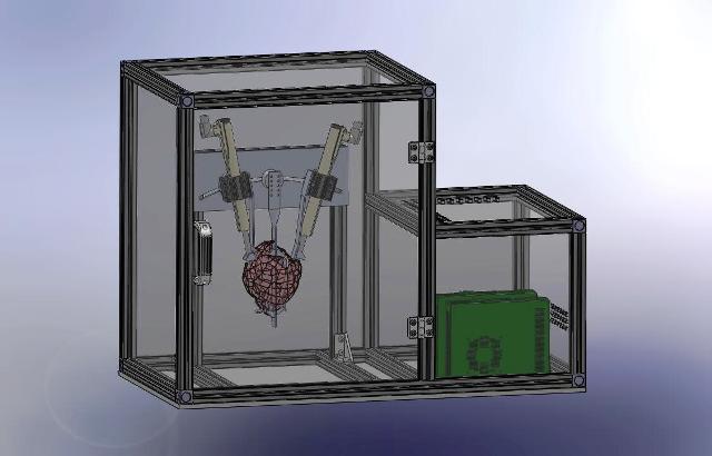

3D模拟器

心脏模拟器设计
在设计心脏模拟器的过程中,我们采用了HIL仿真的原理。这是一种在工业中常见的测试技术。HIL在软件中仿真了系统中的一些元件,并且通过I/O将它们连接到需要测试的同一系统中的特定的真实硬件。为了满足心脏模拟器的要求,我们采用了一个机械心脏作为HIL仿真的中的硬件部分,将其放置在一个仿真的血流循环模型中。并利用两者之间的连续不断的相互作用的回路进行评估,以了解当iVAD被移植到人体内时如何进行辅助,并对心脏和血流产生影响。
人工心脏的形状由两个可变形的半圆状的结构所确定,它们由弯曲的弹簧钢条所组成,钢条被固定在两头,其边界形状是可以调节的。我们还开发了一个定制的NI视觉程序用于确定必要边界形状,以使每个钢条的轮廓与参考的心脏模型相匹配。我们采用两个线性执行机构来实现弯曲钢条的循环控制,以逼真地表现出心脏左心室和右心室的动态运动。我们控制血流模型中的执行机构进行运动,以仿真模拟心脏的运动,所以模拟心脏的任何体积变化都会直接影响到人工心脏。除了能够匹配心脏的形状,这样的设计还使我们可以通过单独改变钢条的机械属性(例如厚度),来改变人工心脏外围的局部硬度。最后,我们在钢条外围包裹了一层薄薄的松紧带,从而实现了iVAD。
心脏模拟器实现
如上所述,我们使用带有反馈的回路来评估iVAD对心血管系统的帮助。在人工心脏周围相等间隔位置安放了四个相似的压力传感器,以便提供iVAD辅助过程(压缩过程)中的数据。在模型内,这些数据被转换为对于每个心室的辅助压力,并实时计算出随后对血流的影响,最后输出到硬件并且相应改变人工心脏的运动。
血流模型的工作方式与电气网络的闭环集中参数模型类似。因为心脏的每个区域都单独被模拟的,所以我们可以对心脏实现局部控制,并调节出特殊的心脏条件或心脏疾病。为了满足我们的主要目标,血流模型可以自动调整,通过使用非线性最小平方参数估计法(在LabVIEW代码中,可以实现为一种状态)来表征生理数据。这意味着心脏模拟器可以精确反映大多数病状和体内模型的血液动力特征,有助于提高我们对装置的潜在效应的了解。
我们使用CompactRIO来控制人工心脏,运行仿真并且经由TCP把数据发送到Windows主机以供显示和保存。实时控制器可以执行两个并行运行的回路:一个高优先级控制回路用于控制血流模型,以及一个低优先级通信回路,可以向Windows主机发送和接收队列中的TCP数据。高优先级血流模型回路以500 Hz的速度运行,并且把两个心室容积转换为已校准的定位电压。定位电压被发送到现场可编程门阵列(FPGA)I/O,以控制所有线性执行机构来执行。FPGA经过编译后可处理CompactRIO的所有I/O,并提供加热器(用于使心脏模拟器外壳温度保持在37°C。(体温))的比例积分(PI)控制。
