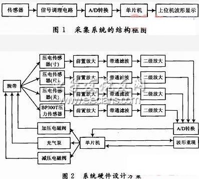

  系统以单片机STC89C52为核心,外设电路由传感器,信号调理电路,A/D转换器组成,系统的结构框图如图1所示。
  系统的硬件实现方案总体设计如图2所示。

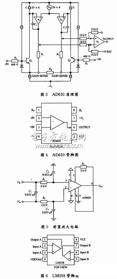

  前置放大电路对于脉搏波信号采集来说至关重要,考虑到脉搏信号的特点,为了放大噪声环境中传感器输出的弱信号,对于放大器要求具有:极高的共模和差模输入阻抗;很低的输出阻抗;精确和稳定的增益;极高的共模抑制比。基于以上分析,选用ANALOG DEVICES公司生产的低功耗、高精度仪表放大器AD620作为前置放大的核心器件。
  图3是AD620的简化示意图,AD620由三个放大器组成,其内部采用“三运算放大器”典型电路,仅需要一只外接电阻便可使增益在1~1 000之间任意调节,其调节是通过1脚和8脚间的阻抗Rg来实现的。AD620管脚图如图4所示。前置放大电路结构如图5所示。

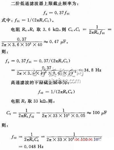

  带通滤波器是一个允许特定频段的波通过、同时屏蔽其他频段的设备。可以由低通滤波器和高通滤波器串联组合而成。

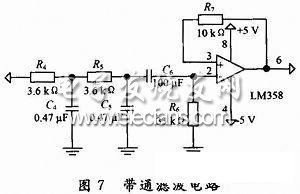

  本系统的滤波电路采用双运放LM358。LM358是双运放集成电路,封装形式有塑封8引线双列直插式和贴片式,其管脚图如图6所示。它内部包括有两个独立的、高增益、内部频率补偿的双运算放大器。其主要特性:短路保护输出;真差动输入级;单电源工作:3.0~32 V;低输入偏置电流;具有内部补偿;共模范围扩展到负电源。带通滤波电路结构如图7所示。
  其目的是把信号放大到适合A/D转换的要求,从而使前置放大器的放大倍数不至于太高而产生波形的失真。因为前置放大后信号的大小为50 mV,因此后级放大倍数为100。二级放大电路结构如图8所示。

  压力控制模块由充气泵、充气电磁阀、放气电磁阀组成,控制核心是单片机,用三极管作为控制开关,如图10所示,充气泵和充气电磁阀配合使用,对整个测量过程进行加压,减压时充气泵、充气电磁阀关闭,放气电磁阀打开使腕带压力减小。

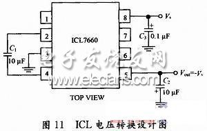

  ICL7660是Maxim公司生产的小功率极性反转电源转换器。利用该转换芯片可以方便的产生所需电压。其设计原理如图11所示。

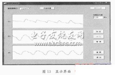

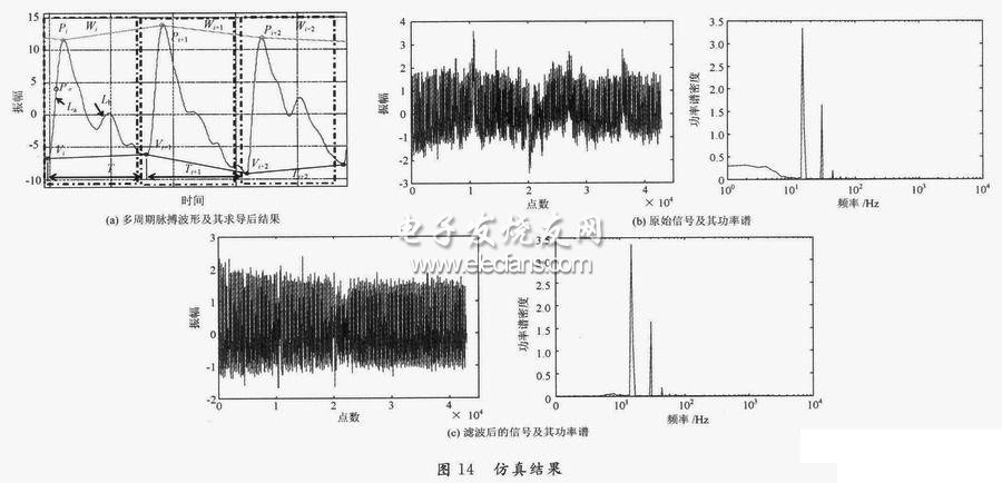

脉搏信号在上位机上的显示界面采用Visual Basic6.0创建,并利用其中的MSComm通信控件实现串行通信,所有的控制均通过人机交互界面直接操作,显示界面如图13所示。其中MSComm通信的函数说明如下:CommPort:设置或返回通信端口号;Settings:设置初始化参数,以字符串形式设定波特率、奇偶校验、数据位、停止位;PortOpen:设置或返回通信端口的状态,同时可打开和关闭端口;Input:用于从接收缓冲区返回并删除字符;Output:用于向发送缓冲区写数据或一个字符串。获得的测量数据在Matlab中进行处理和分析,仿真结果如图14所示。
