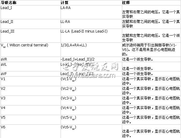

  文中这个关于心电图的术语“导联(lead)”,指的是两个电极间的电压差,这就是设备记录下来的差异。例如,“Lead_I”是左臂和右臂电极之间的电压。Lead_I和Lead_II都指的是肢体导联。V1-V6指的是胸部导联。心电图追踪V1就是Vc1电压(胸部电极的电压),和Lead_I,Lead_II ,Lead_ III的平均电压之间的差别。一个标准的十二导联心电图系统包括八个真实数值和四个派生值。表1给出了各种导联电压(真实的和派生的)的简介。
  导联名称计算注释
  这是一个真实导联,显示在心电图轨迹中。
  表1:导联名称及心电图记录位置。

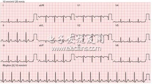

  一个典型的心电图波形如图1所示。X轴表示时间刻度。在这里每格(5毫米)对应的是20毫秒。Y轴显示的是捕获信号的振幅。Y轴上每格(5毫米)对应的是0.5 毫伏。(10毫米/毫伏及25毫米/秒)
  图1:典型的心电图波形。

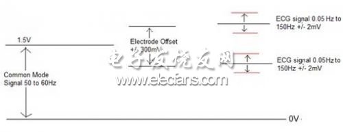

  心电图系统设计的第一步包括,了解需要获取的信号种类。心电图信号包括存在于高偏置和噪声的低振幅电压。图2显示了心电图信号的特点。系统里存在高偏移,由于电极产生的半个细胞电压。Ag/AgCl (银-银氯化物)是心电图系统里最常见的电极,它的最大偏移电压为+ / -300mV。实际期望的信号为+ / -0.5mV叠加在了电极偏移上。此外,系统还会合上来自电源线的50/60Hz噪声,形成共同模式的信号。电力线噪声的幅度有可能非常大,需要对其进行滤波。
  图2:要获得的心电图信号特点。

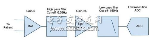

  使用硬件实现高通滤波。截止频率应该是这样的,当基线漂移清除后心电图是未失真的。典型的截止频率值是0.05Hz。既然截止频率很低,这种方法需要大电容。在该方法中,增益要用两个阶段实现,由于自偏置可以在测量放大器输出饱和。两级滤波器也使得系统更为复杂。该系统需要一个低分辨率的ADC,通常有8到16位的分辨率。图3显示了硬件实现高通滤波器的信号链流程。
  图3: 使用硬件高通滤波器实现的心电图信号链。

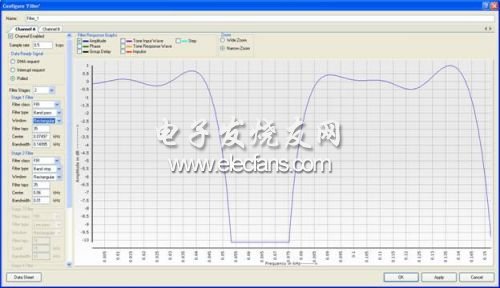

  滤波器的传递函数用于心电图取样,如图6所示。这可以在数字区域实现。要注意过滤器阶数的选择。阶数应该足够高,能有很陡的衰减,而又不能太高,防止出现响铃效果。具备一个灵活的数字滤波模块,微控制器就可以可以实现心电图系统所需要的频率响应。高速模拟多路复用器可以采集多个通道数据,需要在微控制器外部使用一个高输入阻抗的测量放大器来放大信号。20位高精度ADC及通用功放也集成了进来,可以进一步降低心电图设备设计组件。
  图6:配置所需过滤器类型的用户界面。
  滤波器的设计可以通过使用芯片制造商所提供的工具进行简化,例如PSoC Creator。如上图所示,滤波器可以使用下拉菜单进行图形配置,从而选定滤波器参数。图6显示了一个典型心电图系统的传递函数。采样率为500 /每秒。使用两级滤波器,在60 Hz实现陷波。信号的带宽从0.05Hz 到150Hz。这两个过滤器都有35的一阶。用于实现这个的滤波模块有两个滤波通道,每一个都为最大四阶滤波。这可以实现复杂的滤波器而无需手工计算滤波系数。它也可以图形化显示各种参数,如相位响应、脉冲响应、阶跃响应等等。使用专用滤块模可以快速设计滤波器适应专门的应用。
