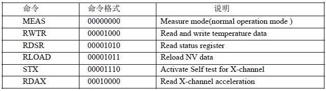

SCA61T是一种倾角传感器,当该传感器静止时,作用在它上面的只有重力加速度。重力和倾角传感器灵敏轴之间的夹角就是倾斜角。其测量的范围为-90度到+90度,输出信号有模拟和数字两种。其中数字信号为11位,该数字信号的精度可以达到0.088度,完全能够满足医用活检枪所要求的 0.1度。并且,该传感器内置温度补偿系统,可以直接写入和读取温度数据,还可以进行自检。下图为SCA61T[2]的控制功能表。
(1) 测量模式(MEAS)。上电后的标准工作模式。
(2) 读写温度数据模式。
(3) 读寄存器状态。
(4) 复位内置的数据输出存储器。
(5) X通道自测试。
(6) 读取X通道的加速度。数据的读取是通过SPI端口。读取存放在加速度寄存器的加速度信号。正常工作时,加速度寄存器X每150微秒加载一次。0代表负的角度,1代表正的角度。

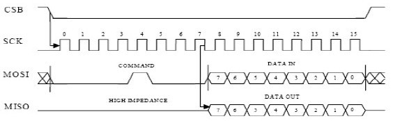

在活检枪角度仪中,要得到的是角度的数字信号。根据上面的图2控制功能表,可以知道在SPI口要输入的控制命令数据为00010000。SPI接口共有三根线,一是时钟线(SCK),二是主出丛入线即 MOSI,三是主入从出线即MISO。这三根线和片选信号线(CSB)必须严格按照图3的时序,才能使传感器芯片正常工作,时序错误,SCA61T不会工作,甚至有可能将传感器芯片SCA61T烧坏。
当片选信号线(CSB)处于低电平时,数据通信才可以进行。每次数据的传输都是由CSB的下降沿开始,上升沿结束。
对于MISO数据,SCK的下降沿有效;对于MOSI数据,SCK的上升沿有效。先读取的为角度的符号位。当 COMMAND 命令一结束,就开始输出测量数据。
片选信号CSB为低电平有效。但是要输出稳定可靠的信号,每次测量CSB都要保持高电平至少150微秒。时钟信号SCK的上升沿触发数据的写入,下降沿触发数据的读取。在这种情况下,可以得出,要想获得某一时刻的角度数据至少需要19个时钟脉冲。当不需要读数据的时候,可以通过拉高片选信号CSB使传感器芯片处于未使能状态,即降低了功耗,又可以保护传感器芯片SCA61T的安全。上面的时序图也是编写传感器芯片驱动程序的严格标准。

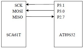

3.2 单片机AT89S52与传感器芯片SCA61T的连接
单片机的P1口作为数据的输出口,连接到LED显示器,用于采集到的测量数据的显示。P3.0口接SCA61T的2脚,用于接受传感器输出的数字信号。P3.1口接传感器的1脚,用于产生传感器芯片的时钟脉冲。P2.7脚接传感器芯片的3脚,用于给SCA61T提供控制信号,来控制芯片的相关工作。上面的 P2.7、P3.0、P3.1脚通SCA61T的SPI接口相连,完成对传感器芯片的控制、驱动和对角度数据的采集。传感器SCA61T和单片机AT89S52[3]的其他外围电路请分别参考各自的使用手册。如3所示。
