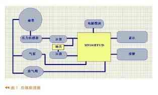

系统基本工作原理如图1所示。压力传感器输出的电压信号首先通过低通滤波器滤波,之后由运放电路将信号转化为适合单片机的输入信号,最后将模拟的采样信号经过MN101EF32D单片机转化为数字量。程序对采集的数据进行数字滤波后分析,计算出人体血压的两个关键指标"舒张压"和"收缩压",之后单片机立即将数据存储到外部存储器中,并将这些重要数据显示在LCD上。

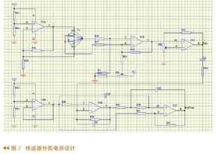

因为血压信号取自手臂,测量的信号容易受袖带的位置、手臂的挪动而带来的干扰。根据这些专业特点,要求系统具备高输入阻抗、高增益、高共模抑制比、低噪声以及低漂移等特征。如图2所示,图中的T1即为MPS-3100-006G压阻式压力传感器。整个电路首先将压力信号转换为电压信号,然后进行放大滤波。图中U1、U2为有源运放LM324,它的输入阻抗很高。压力传感器的信号通过放大后,并通过调节VR1的大小来改变运放的闭环增益,以调节为适应于A/D的电压输入范围。U1运放回路用来测量袖带中的压力,测量的数据用来供MCU分析并控制对袖带充气和放气的速度。另外U2运放回路是将通过C11电容隔直的交流信号放大,此回路测量的是人体的脉搏波。两个回路的采集数据构成了血压计各个指标的重要计算参数。
