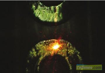

        支架放大图片:一个光束轮廓反射测量激光光点已经被对准,随时可进行涂层厚度和折射率测量。

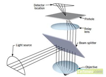

图2:共焦显微镜的原理图。
        图2所示为一个共焦显微镜的结构。其原理是,当照射到样品表面或掩埋层界面的光线准确对焦,那么反射光也会在探测器下面针孔聚焦,进而能够通过针孔并被探测器接收。若光线没有在表面聚焦,那么反射光也不会在针孔处聚焦,因此不能通过针孔,探测器的接收信号会极大地减弱。通过表面的聚焦扫描并将其通过涂层对下面的掩埋层进行扫描,可以建立涂料表面和界面基板的三维图。

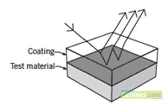

图3:光入射到涂层表面的一般行为。
         一个替代的方法是有意地将来自这两个界面的反射光进行混合,并观察反射光的干涉效应。如图3所示,总的表面反射由入射光的波长、涂层厚度和光相对表面的入射角度决定。它同时也受涂层和基底材料的折射率以及光偏振的影响。对反射光进行分析时,通常是保持以上大多数因素不变,而以一定的方式控制一个或最多两个因素进行改变。在分光光度法和椭圆偏光度法中,对表面用白光以一恒定角度入射,反射系数通过波长的函数进行测量。在前一种情况下(图4),采用正常入射,分析反射光的强度。后一种情况(图5),采用大角度入射的方式,对光强度和光相位进行分析。即便如此,对于医疗设备的涂层而言,这些技术面临着两个重大问题。第一个问题是:因为依赖恒定角度入射的假设,对于复杂表面形状的样品调整是非常困难的,因为复杂表面的表面方向是变化的,因此入射角也是变化的。这是误差的主要来源。

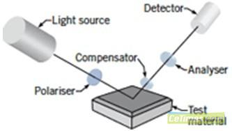

图5:在入射角固定的情况下,使用光谱椭圆光度法将反射系数作为波长和偏振的函数来进行测量。

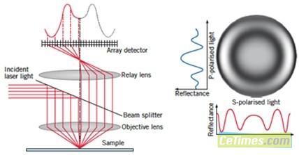

        如图6所示,BPR使用高倍率镜头形成一个锐聚焦来克服这一限制。在聚焦点,通常焦点的跨距小于1微米,射到样品上的光在镜头的作用下,可以在全入射角度范围内进行聚焦。在光受到反射后,镜头对反射光进行准直,准直光束所对应的反射光线的物理位置和表面反射光线的角度之间是一一对应的。因此,采用没有移动部件的仪器,用较短的数据获取时间,在一个很宽的角度范围内(典型地对于100×的镜头,角度范围为0到60度)可以将反射系数作为入射角度的函数进行测量。
        在观察经涂层表面反射后所形成的光束剖面时,我们会看到一个典形牛眼模图,这是由光束的形状和由于前面图3所示的光束之间的干涉所形成的明暗条纹引起的。该条纹的幅度仅取决于在堆叠薄膜材料的折射率。条纹的周期由涂层厚度决定。因此,可以分离厚度和折射系数,从而分别地测量这两种参数。
        从图6中还可以看出,光束剖面会根据水平方向或垂直方向看光束的横截断面而略有不同。这是由于样品反射系数取决于入射光的偏振:S和P这两类偏振的反射系数略有不同,其中‘入射面’分别垂直和平行于偏振。对于无张力的薄膜,S和P信号包含基本相同的数据;若是带张力的薄膜(通常为聚合物或钻石类碳薄膜),则S和P信号存在差别。这是因为张力诱导双折射会导致P-偏振光的折射率和S-偏振光的折射率稍有所不同。因为BPR分别对S和P偏振分量进行测量,所以它可以量化这一折射率差,从而测量涂层中的张力以及其它参数。
图6: 光束剖面反射仪系统原理示意图
