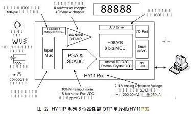

一、纮康科技HY11P系列简介
  随温度的变化,Thermistor呈现不同阻值,那么它上面的电阻也会变化,这样就能利用Thermister将温度这个物理信号转换成电阻信号,再经由纮康科技的单片机” HY11P32”量测电阻讯号、运算、数字输出显示温度,如图 1,以最少的组件达成快速反应电子体温计应用方案。
单片机简介
8位精简指令集,共有46个指令
  2.0V to 3.6V工作电压范围,-40~85℃工作温度范围.
  内部高精度RC震荡器,4种CPU工作频率切换选择,可让使用者达到最佳省电规划.
  运行模式 300uA@2MHz
  待机模式 3uA@28KHz
  休眠模式 1uA
  2KWord OTP (One Time Programmable) Type程序内存,128Byte数据存储器
  Brownout detector及Watch dog Timer,可防止CPU进入死机模式
  18bit 全差动输入ΣΔADC 模拟数字转换器
  内置PGA (Programmable Gain Amplifier) 及可有1/4、1/2、1. …..128倍10种输入信号放大倍率选择
  内置输入零点调整,可针对不同应用增加其量测范围
  1.0V的内部模拟电路共地电压源,具有Push-Pull 驱动能力,可提供传感器驱动电压
  LVD低电压检测功能具14段检测电压设置与外部输入电压检测功能
  模拟电压源VDDA具10mA稳压电压源输出能力
  4x12 LCD 液晶驱动器
  1/4 Duty、1/3 Bias
  内建Charge Pump稳压线路,可提供4种LCD偏压
  8-bit Timer A
  Built-in EPROM (BIE)

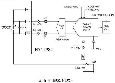

三、讯号量测
  测量架构如图4所示,内部模拟电路共地电压源ACM经Thermistor(RT1)与100KΩ电阻分压产生待测信号与参考电压。SD18进行模拟数字转换后所得到的ADC值为测到的电阻值,该电阻值经过查表计算可得出与之对应的温度值。系统设计争取以最少的组件达成快速测量体温方案。
  503ET热稳定时间为6秒,SD18 OSR取1024,这样经过软件取平均值滤波可以达到每秒输出20笔数据,所以只需几秒的时间就可以得到测量到的体温值。

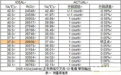

  甲、硬件技术规格
  ·数字操作电压:2.2~3.6V
  ·模拟操作电压:2.6~3.6V
  ·操作消耗电流(测试温度34.5℃):404?A
  ·睡眠消耗电流:0.7?A
  ·温度量测范围:32.1~42.5℃
  ·分辨率:0.01℃
  ·准确度:0.05℃
  ·数据更新率:20Hz
乙、测量精度与资料如表一所示:

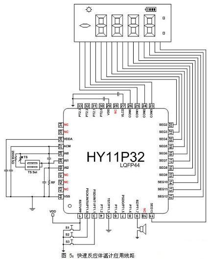

五、参考线路
