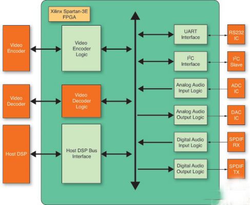

于是,FPGA在这方面开始发挥重要作用,因为它们能从处理器卸载许多外设交互任务。如图1所示,利用标准千兆TCP/IP网络实现的未压缩音视频数据流的嵌入式分布系统。它有一个专用DSP处理器,这个处理器通过一个标准总线接口与赛灵思的FPGA相接,FPGA再连接到各个低速外设。
图1:用于音频/视频分布系统的FPGA架构。
作为启动开发套件,这个FPGA通过I2S接口连接12位的PCM音频输入和12位的PCM音频输出;它还连接视频编码器和解码器,并与I2C从器件和RS232器件进行通信;连接到FPGA的通用I/O很少。与处理器相连的标准总线工作在高速的66MHz,而音频外设工作在低速的1.182MHz;UART和I2C串行接口分别工作在56.6kHz和100kHz。由于数据传输发生在多个时钟域,因而只有处理器能配置数据流。
在这种情况下,处理器不再与低速外设交互,而由FPGA从低速的PCM ADC音频器件读取数据,并将数据存放在FPGA的内部缓存中。处理器可以周期性地从这个缓存读取数据,或者当缓存中有足够数据时,由FPGA向处理器发送一个中断。这样,处理器就有更多的时间执行以处理器为中心的必要工作,在空闲时则进入睡眠模式。

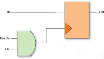

设计人员可以禁用传送到这部分电路的时钟来达到这个目的。一种简单的做法是将时钟信号与使能信号相“与(AND)”,如图2所示。如果使能信号是低电平,那么与门的输出将保持低电平。如果使能信号为高电平,与门将输出时钟信号。
