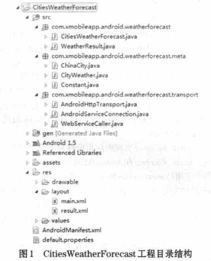

基于Android 平台的智能手机访问服务器的主要技术是数据交互方法。基于Android 操作系统的天气实况预报系统设计的核心是通过调用通信协议SOAP(Simple Object AccessProtocol)的接口,从Web Service 提供商中提取天气预报的数据信息,为客户端服务。其基本功能是当用户运行天气预报系统程序时,在手机屏幕上显示出中国的城市名称,用户单击任意一个城市名,可获得该城市的天气实况预报信息。用户也可以输入城市名称,点击查询获得天气预报信息。CitiesWeather-Forecast 工程目录结构及其源代码文件如图1所示。
