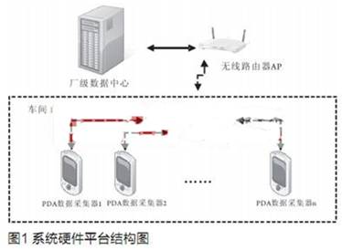

针对客车业生产现场数据采集系统实例,由于客车生产属于混合流水生产行业,工序和工艺路线复杂、人工参与生产多、客车比其他产品体积庞大,所以需要现场人员使用PDA扫描生产现场数据和上报生产进度状况。车间和厂区范围大,车间环境复杂,整个网络采用无线通信的方式。PDA中装有Windows Mobile系统,在PDA中可以安装各种应用程序,例如条码扫描、车间物料供需程序和生产现场调度程序。在PDA上也可以扩展外部设备,例如条码扫描枪和微型打印机等。利用PDA的移动性和比较强的数据处理能力可对现场数据进行实时的采集和整理。将采集的现场数据上传到数据采集服务器、生产追踪服务器和生产调度服务器。
如图1所示的系统硬件平台主要由厂级数据中心的服务器、无线路由器和PDA数据采集器构成,车间中根据生产工艺工序配置的多个PDA数据采集器,PDA上的扫描枪可以实时的采集现场数据,PDA的上的处理程序将采集的数据进行处理,然后通过多层无线路由器AP上传到厂级数据中心服务器,每个PDA都有自己独立的IP地址,服务器通过收发消息对上传的数据进行管理和向PDA发出指令。整个系统包括服务器程序和客户端程序,通过MSMQ技术实现PDA与数据服务器的数据通信。
