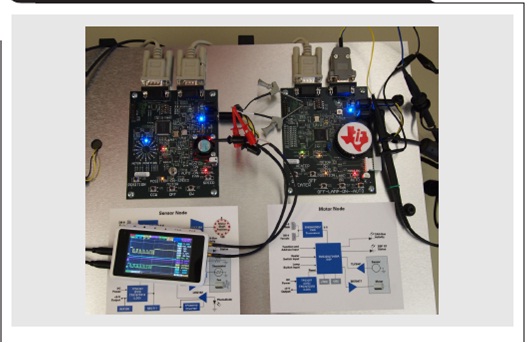

        ISO11898-2和ISO11898-5规范详细说明了高速CAN物理层即收发器。掌握CAN物理层的基础知识以后,利用简单的调试工具便可迅速地找出常见问题。所需的基本实验室工具为示波镜、数字万用表(DMM)和一个电源。如果想要深入了解问题,则需要更高精度和更复杂的工具。这种问题已非本文讨论的范畴,但是这里介绍的基础知识可帮助确定问题所属类别,以及进一步调试所需的其他工具。一个由 TI 组装的CAN演示系统以及TI的SN65NVD255D评估模块(EVM)1,用于演示硬件。另外,我们还使用了其他一些东西,例如:CAN连接器外接头电缆和芯片钩(抓住收发器引脚,让其连接至电缆,以更加容易地连接示波器指针,如图1所示)。
        图1 CAN物理层调试基本工具

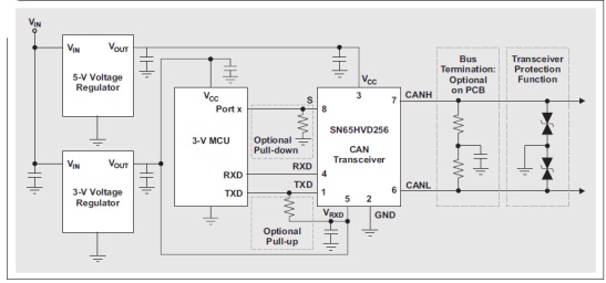

        开始调试对话时,使用DMM确认印刷电路板(PCB)上连接如我们所预计的那样—系统未上电。这看似很基础,但令人吃惊的是,这个简单的方法却解决了许多简单问题。所有人都会认为原理图、布局和制造工艺没有问题,但不幸的是,它们有时却并不如人愿。子插件板位置错误、虚焊和错误端接或者连接的电缆,都是一些常见问题。利用DMM电阻设置来确认所有线路和连接均正确。图2所示CAN应用的简易原理图用作参考。
        图2 CAN应用简易原理图
        表1列举了需要检查的PCB和网络连接。收发器引脚和PCB上其他相关连接之间的电阻应为0Ω,除非设计使用表注里介绍的一些选项。例如,限流串联电阻器、总线端接电阻器或者数字I/O的上拉或下拉电阻器。
        表1 PCB和CAN收发器连接总结

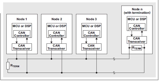

        大多数CAN标准均规定使用一条单双绞线(有或者无屏蔽层),其特性阻抗(Z0)为120Ω。应使用与线路特性阻抗相同的电阻器来端接电缆两端,以防止信号反射。端接可以为电缆上总线端的单120Ω电阻器,如图3中CAN总线左侧所示;或者,它也可以位于某个端接节点内,如图3右侧所示。不得将端接电阻从总线移除。如果CAN端接电阻负载不存在,则信号完整性会受到影响,并且无法满足比特计时要求。如果总线共模电压滤波和稳压理想,则使用分裂端接,如图2所示。在该图中,每个电阻器均为60Ω,而分裂电容器范围为1 nF到100 nF,具体取决于共模滤波器所需的频率。2CANH到CANL的测得电阻应介于45Ω到65Ω之间,以达到CAN标准、两个端接电阻器的并联阻抗以及并联节点输入电阻的容差。应根据可能碰到的极端故障状态(通常为系统接地的电源电压)来确定端接电阻器的额定功率。

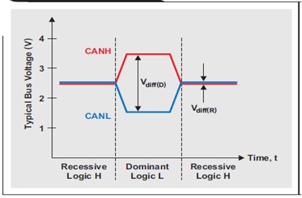

        一旦完成所有基础检查,就可以检查CAN物理层的核心CAN总线了。收发器的两个关键组件便是接收器和发射器。发射器被称作CAN的驱动器。通过VCC/2共模点(约2.5V)对CAN物理层偏置,见图4。
        图4 简易CAN总线收发器
        发收器将单端数字逻辑信号、TXD(或者D)和RXD(或者R)转换为差分CAN总线所要求的电平。当总线为显性时,在接收节点,其CAN标准定义的差分电压(Vdiff(D))大于1.2V,并且处于逻辑低状态。当总线为隐性时,在接收节点,其CAN标准定义的差分电压(Vdiff(R))为-120mV≤(Vdiff(R))≤ 12 mV,并且处于逻辑高状态。两种总线状态均通过收发器内共模网络偏置。图5显示了典型的总线层级。
        图5 CAN总线状态
