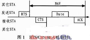

        图1显示的是RTS/CTS接入机制,处于时间轴上面的是发送站点(station,STA),处于时间轴下面的是接入STA,收发双方都采用全向天线。在收发问通信开始时,首先发送STA会全向发送请求(RTS)帧,接收STA收到RTS后等待最短帧间间隔(SIFS)全向返回确认发送(CTS)帧,发送STA收到CTS帧后等待SIFS时间间隔,发送数据分组,接收STA收到数据分组后等待SIFS时间间隔,全向发送确认(ACK)帧。收发双方STA发送的每个帧内都有预约时长域(durationfield),预约时长是相对时间表示信道将被占用的时长,一方面可以通知对端分组传输何时结束,收发STA在发送完当前帧,等待对端确认时,都会设一个超时定时器,如果超时收不到确认就是认为通信失败;另一方面可以用来设置周围未参与通信的STA的网络分配矢量(NAV),NAV是绝对时间表示通信何时结束,NAV是否超时和载波检测将联合确定信道是忙还是闲,只有当NAV超时并且载波检测信道是闲,STA才认为信道真正空闲。这样对于接收STA来说的隐藏节点会通过收听RTS来设置NAV,对于发送STA来说的隐藏节点会通过收听CTS来设置NAV,因为RTS和CTS帧长很短,所以大大降低了碰撞的概率,保证正在进行的通信不会被干扰。当因为信道忙或发生碰撞数据帧没有成功发送,STA则会产生一个随机的退避,一旦检测到信道在DIFS时隔后继续空闲,退避计数器会递减,如果检测到信道忙,退避计数器会“冻结”计数,当退避计数器减到零时,分组将再次被发送。
        通过上述介绍,可以看出IEEE802.11的MAC协议依靠全向发送和接收,并借助设置虚拟载波,最大限度地避免了覆盖范围内隐藏节点的产生。

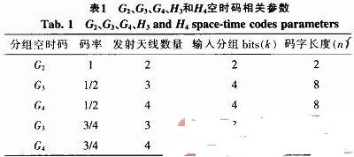

        2.2.2分析我们不考虑非相干的空时码,因为一方面WLAN系统具有准移动性,信道变化慢,准确信道估计是可能,另一方面,WLAN物理帧中携带的引导符号完全可以用来估计信道。选择分组空时码作为在WLAN中实现MIMO的优选方案,其相关参数如表1所示。
        为公平起见依据下式:BPS=RST×RCCxModulation Through put (1)
        对比G2、G3、G4、H3和H4空时码的性能,其中,BPS:指bitper symbol,RST指空时码码率,RCC表示信道编码。对比表1可知,要想得到相同的有效吞吐率,相比G2、G3、G4、H3和H4要采用更高阶调制方式。其中,G3和G4的调制阶数最。由于高阶调制的星座点较密,使得错误概率增大。
        当接收天线的个数增加为2时,G3、G4、H3和H4相对G2的性能增益变小了。这是因为2个接收天线时,G2已将可能获得的分集增益的大部分实现。表2是在BER=10-5时,有效吞吐率分别为1 BPS、2 BPS和3 BPS,采用单天线接收和双天线接收,仿真环境为经过充分交织后得到非相关Rayleigh信道时,G2、G3、G4、H3和H4空时码的性能如表2所示。G2、G3、G4、H3和H4得到相应增益(和未编码PSK调制相比较)。
        文中综合考虑系统性能、计算复杂度、多速率传输将采用高阶调制以及成本等因素,认为采用双接收天线的G2空时码是较合知的解决方案。

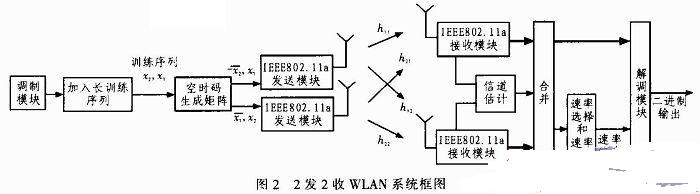

        根据前面的分析,本文针对IEEE802.11a设计一个采用2个发射和2个接收天线的G2空时码的MIMO系统。系统框图见图2.在发射端,调制模块负责纠错编码、交织、QAM调制,IEEE802.11a发送模块负责OFDM调制和射频发送,IEEE802.11a中的长训练序列是已知的。在接收端IEEE802.11a接收模块负责射频接收和OFDM解调,解调模块负责QAM解调、解交织、纠错译码。

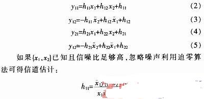

        在发射端,将输入QAM符号两两分组送入空时码生成器,设第一个分组为{x1,x2},输出两路正交分组{x1,-x2}和{-x2,x1}(如图2所示)。将这两路分组分别送入不同的IFFT模块,每个分组占用一个OFDM子信道。这样在接收端经过FFT后会得到两组相应的接收信号{y11,y12}和{y21,y22}.由于OFDM子信道是平坦衰落信道,设收发天线间信道分别为h11、h12、h21和h22(下标第一个数字为发射天线编号,第二个数字为接收天线编号)。显然有:
