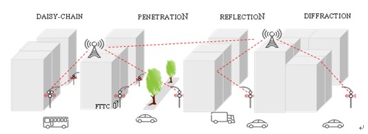

        无线接入网中小站的引入,微蜂窝层面工程实施将会使回传网面临新挑战。典型的全户外小站是安装在街道装饰物或建筑物表面上,距街道高3-6米,站间距离在50-300米之间。由于小站数量众多,所以它们需要更经济,可升级的易于安装的回传方案。方案需支持在整个无线接入网中更加统一的用户经验[2].传统的回传技术如经济有效的视距微波,光纤和铜线正满足这一方案新要求。尽管如此,由于建筑物顶高度位置的限制,仍将会有大量的小站不具备通过有线连接或与对方视距连接的条件。非视距(NLOS)并非微波回传的新挑战。现存的方法可以克服非视距传输。在山区地势下,会使用无源反射和中继站方案,但方案对于成本敏感小站接入由于增加更多站点而成为非理想方案。在都市,每日都在变化的建筑使接入理想站点很困难,而理想站点恰是小站回传得最有效的方案。尽管如此,将会有一定数量的站点难以接入,因此需要非视距的微波回传方案,如图1所示。
        图1小站部署的非视距回传举例

        衍射发生当电磁波点击一座建筑物的边缘,并常常被称为在边缘上的"弯曲"信号,如图1所示。在现实中,波的能量被分散在到与边缘垂直的平面。衍射损失随着"弯曲"尖锐度及更高的频率而增大,衍射损失可能会大。
        反射,尤其是随机的多径反射,是对使用宽束天线的无线接入网络至关重要。然而,使用窄波束天线的单一路径反射是更难施工,因为需要找到反射物使其提供适当的入射角,如图1所示。
        传播通过完全或部分遮挡视线的对象时,将发生透射。2 GHz以上的频率对大多数建筑材料下的渗透性差,现实中,透射只是对相对较薄的对象可以实现,如图1所示,例如稀疏树木。

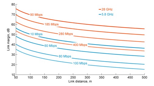

        图2表示了两个系统在不同链路距离下的链路冗余,即公式1的计算接受电平与一个特定的调制方式(吞吐量)的接收器阈值之间的差值。如果我们可以预测用任何非视距场景的额外损失,我们就可以使用图2预测预期的吞吐量。图2表示了将频率移到更高频率的优势,就是在天线尺寸相同的条件下,28GHz系统的链路冗余比5.8GHz系统的链路冗余高出约20dB.
        图2不同吞吐量(调制级别)时两个系统的链路冗余比较
        28GHz(红色)频率,输出功率19dBm, 2x56 MHz信道带宽(FDD),38dBi天线增益
        5.8GHz(兰色)频率,输出功率19dBm, 40 MHz信道带宽(TDD),17dBi天线增益

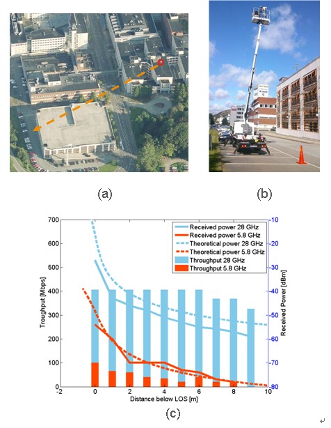

        图3(a)建立了在衍射场景下的两套NLOS回传系统。第一个收发信机放置于图片中央的办公楼顶上(红色标识)。第二个收发信机放置于自动升降机上,升降机高度为11米,升降机位于13米高的停车楼后面。如图3(B)。图3(c)是在低于LOS不同距离的条件下,“刀锋”模型衍射的理论接收电平?[8]和测量得到的接收电平比较。两套系统发射功率均为19dBm,但5.8Ghz天线增益低21 dBi,因而在NLOS传播后其接收电平要比28GHz的接收电平弱20dB.28GHz的理论接收电平与实测电平尽管有少量dB数的抵消,但仍然吻合。这种抵消是可以预见的这是因为,模型简单而实际电波通过至少5个建筑边缘,每个边缘都会引起信号损失。总之,衍射损耗遵循刃状衍射模型[8].尽管如此,作为一个经验法则,依据理想模型假设我们建议,额外10 dB冗余需添加到用于预测目的的损耗计算之中。
        图3利用衍射的非视距回传(a)测试站点(大约200米站距)(b)移动升降机(c)吞吐量和接收电平与低于视距的高度
        由于预期链路冗余高, 28GHz系统比5.8GHz系统在更深的非视距时保持全双工吞吐量。28GHz系统在距视距条件6米以内的NLOS条件下可传输全双工400Mbps吞吐量,对应衍射角度为30度。而5.8GHz只在距视距3米以内的NLOS条件下才可达到50Mbps.链路冗余是非视距传播的系统的唯一最重要的系统参数。在天线尺寸相同的条件下,28GHz系统比5.8GHz系统的性能表现要好得多。

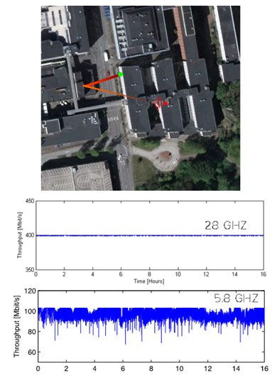

        图3(上)所示是金属和砖墙作为在单一反射点时,两套系统性能均进行了测试。第一个收发信机置于图中央的办公楼楼顶位置(高出地面18米),第二个收发信机置于同一办公楼临街的5米高的墙上。对面建筑的砖墙作为反射面,总链路长度大约100米。反射点入射角大约15度,依据早前研究的结论[9] 28GHz和5.8GHz的ΔLNLOS的值分别是24 dB和16 dB.反射损耗与反射物材料有着非常决定性的关系,作为比较,以邻近的金属墙面作为反射点时,两套系统的ΔLNLOS均为大约5 dB.作为结论,我们做链路指标预测时,可以假设28GHz的单点反射损耗在5至25dB之间,而5.8GHz系统在5至20dB之间。早期研究所示,表面粗糙度将导致脉冲扩散?[9],但这可以通过充分长的均衡器得以可以缓解。图4(下)两个系统测试16个小时以上的吞吐量。
        图4所示,28Ghz系统显示400Mbps的稳定的吞吐量,而5.8GHz由于使用更宽波束的天线,其吞吐量是波动的,其值是在70Mbps和100Mbps之间波动。我们认为这是由于宽波束的强多径传输所致。OFDM是针对多径传播的有效的抑制技术。如图所示严重的多径衰落导致逐级降低的吞吐量。然而采用窄波瓣的28GHz天线,结合先进的抑制均衡器可以有效抑制多径衰落,MINI-LINK系统的单载波QAM技术可以用于非视距传播,甚至使用56MHz信道带宽512QAM技术。
        图4使用反射的非视距回传站点(上图)28GHz和5.8GHz系统的吞吐量Mbps(下图)

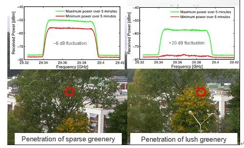

        通常的误解是只有6GHz以下才支持NLOS透射。图5所示是两套系统的透射场景下的测试性能。两个收发信机分别置于中间有一高大的稀疏的树和矮的高密度树两端,距离150米,树木造成视距阻断。图5测试了树叶密度对传播的影响,图5左是发射波穿过稀疏的树木,图5右是穿过稀疏的树木和高密度树木的场景。
        图5应用稀疏树木(左)和高密树木(右)时透射的非视距回传。红圈指出接收机位置。上面两图是保持最高(绿色)和保持最低(红色)信道幅频响应
        图5(上)所示频谱是在强风和低强度降雨导致NLOS损耗具有很大不确定性的测试结果,如图5所示,稀疏的树木增加6 dB穿透损失,而浓密的树木增加20-40 dB的穿透损耗。结论是用于小站回传高可靠性指标时,对NLOS微波来说,可以接受稀疏的树木而高密度的树林是不建议成为NLOS传输路径。如果比较5.8Ghz和28GHz系统,低频段的系统性能会有些需提高。但仍然是与一般的大众的误解相反的,是28GHz可以用在稀疏绿植的NLOS的条件下,同时达到相当好的性能指标。

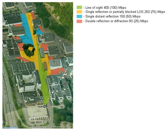

        图6 28GHz和5.8GHz的非视距回传的性能,彩色区域表示非视距传输效果和预测吞吐量(括弧内为5.8Ghz指标)
        瑞典哥德堡市区内是用来测试的站点(图6)。NLOS无线回传系统的汇聚站点(主站)是在高出地面13米的车库的一角,车库位于这一测试区域的南部。这一区域主要以4-6层的办公楼构成,办公楼是砖和钢筋的混合墙面,同时还有由南至北方向的10米宽的大街。大街充满了汽车和公共汽车。建筑墙面由砖面,玻璃及金属混合组成。

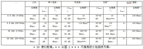

        表1不同非视距场景下的ΔLNLOS和比特率性能经验值
        表1总结了上文所讨论的非视距关键场景下的两个测试系统的经验法则ΔLNLOS.作为一个典型的案例假定衍射30°。通过使用ΔLNLOS作为一个经验法则,对于每个非视距方案吞吐量是从图2中读取和表1汇总。
        通过人工站点查验,图6所示是测试区域的非视距的预计传输效果,同时以不同的颜色区域绘制。场景范围包括纯视距(绿色),单一反射点或部分阻碍视线(黄色),单一远距反射(蓝色)以及双衍射或双反射(红色)。未上色的区域指示没有吞吐量预计或它是测量区域之外。白色虚线指示对其作了测量的区域。为简单起见,部分阻碍的路径损失,可以以6dB为经验值。
        放置在移动升降机上的接收机距地面3米高,接收机随移动升降机沿主街道由南到北移动,街道近邻并与峡谷平行。主站与接收机间的全双工的吞吐量得到了测量。由于5.8GHz天线主瓣较宽,测量过程中无需调整主站天线。而28Ghz天线主瓣较窄,对每个测试点都需调整主站天线,但在非视距条件下,28Ghz天线对准也比较简单。
        所有的测试都超过或与预期的性能(彩色区域)吻合。对5.8GHz系统,多经衰落包括移动车沿峡谷街道移动的影响是巨大的,但对28GHz系统在更困难的场景下轻微地带来吞吐量的降低也是显然的。
