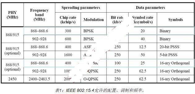

        表1所示为IEEE 802.15.4规范下各种可能的无线电配置。其中感兴趣的配置之一是带有O-QPSK调制及100kbs波特率的868MHz。在这种配置之下,就有可能充分发挥波长所保证的范围和灵敏度方面的优势,同时,优化传输速度、降低功耗,并提高集中度。
        不过必须留意的是,无论是2.4GHz或是sub-GHz,协议均相同。在这两种情况下,所有重传和应答机制都将被采用,比如载波侦听多点接入/冲突避免(CSMA/CA),以及安全机制(AES128加密和高安全性密钥分发,视乎公用事业本身所需而采用的“认证中心”的要求而定)等。

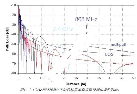

        另一方面,图1示例了一个真实的环境仿真。蓝线代表868MHz传输,红线则为2.4GHz传输。连续抛物线与自由空间衰减有关,而另一种曲线是发射易受相长干扰和相消干扰(源于衍射、发射、衰减及由此引起的多路径等现象)影响的远程信号的功率线。这里需要注意的是,在2.4GHz,随着距离的增大,将会出现真实的“裂口”,其中的信号将会被干扰所抵消。而868MHz ZigBee却能避免这一问题,有效距离可达最初的数十甚至数百米。
        最后,2.4GHz频率极易被水所吸收,因为它是水的谐振频率之一。

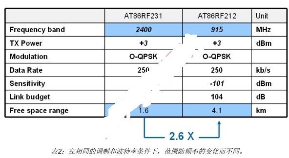

        由于频率、波特率及调制方式可能发生变化,同一个IEEE 802.15收发器在自由空间范围方面会具有截然不同的性能水平(表2)。图2所示是对AT86RF212和AT86RF231测量得到的结果,此测试于Atmel位于德国德累斯顿的总部完成,ZigBee MCU无线收发器系列也是在此设计。
        综上所述,选择正确的频率将有助于在恶劣的传输条件下提高性能水平,但是,因为网络须由协议管理,所以选择最合适的协议也许将更重要。正是协议(如ZigBee)的复杂性,使得设计人员能够设计出复杂的传感器或计量表网络,安装大量的计量表,利用单个集中器进行管理,从最困难的位置到达集中器,并随环境状况变化而改进。此外,由于ZigBee是经过认证的,这就保证了各供应商产品之间的互操作性。
