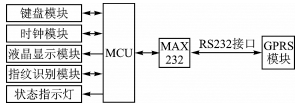

2 系统硬件设计
指纹身份验证终端包括键盘模块、时钟模块、液晶显示模块、指纹识别模块和GPRS模块,以及能够直观地提示系统运行状态的指示灯。其硬件结构框图如图3所示。系统选用Freescale公司高性能、低功耗的MC68HC908GP32(简称GP32)芯片作为主控芯片。
图3 指纹身份验证终端硬件结构框图
2.1 指纹识别模块硬件接口设计
TFMDM1指纹识别模块提供标准的串行通信接口,具有发送引脚UART_Tx和接收引脚UART_Tx。GP32通过内部集成的增强型串行通信接口,可以很方便地实现与指纹识别模块之间的通信。由于双方接口电平都为TTL电平,能够相互驱动,不需要进行电平转换,直接对应连接即可。
2.2 GPRS模块硬件接口设计
本文利用GPRS模块来实现终端与服务器端之间的数据收发。GPRS DTU(Data Terminal Unit,数据传输单元)对外提供RS232或者RS485的通信接口。由于GP32主控板与GPRS DTU之间的通信距离较短,一般不会超过50cm,RS232接口足以保证两者之间的正常通信。因此,选用RS232接口与GPRS DTU进行数据收发。
图4给出了GP32与GPRS模块的硬件接口。

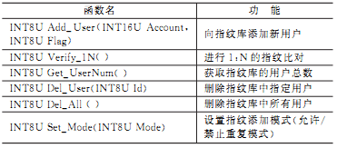

3.1.2 对指纹识别模块二次开发的程序设计
对指纹识别模块进行二次开发关键在于应用指纹产品提供的二次开发协议。由于指纹身份验证终端需要存储已注册用户的指纹特征码数据,故对指纹识别模块二次开发的程序需要管理该指纹库,提供诸如添加、删除等基本操作功能。当用户进行身份验证时,需要将现场采集的用户特征码数据与指纹库中的指纹特征码数据进行逐一匹配,通过判断能否找出匹配指纹数据来确定该用户是否为合法用户。因此,必须利用1:N指纹比对的功能。表1给出了实现指纹识别模块部分功能的函数列表。
表1 指纹识别模块功能实现函数列表

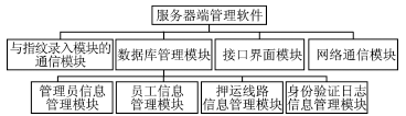

3.2 服务器端管理软件的设计
服务器端管理软件专门为指纹身份验证终端提供网络连接服务,以实现身份验证数据的实时采集,并将实时数据存储于数据库中以便管理。服务器的管理软件由4个模块组成,分别为与指纹录入模块的通信模块、数据库管理模块、接口界面模块和网络通信模块,如图7所示。
图7 服务器端管理软件结构框图
数据库管理模块又细分为管理员信息管理、员工信息管理、押运线路信息管理和身份验证日志信息管理4个子模块。服务器端的管理软件对整个系统的操作行为进行规范和控制,指纹身份验证终端用于身份验证的指纹数据库需要从服务器端获得,因此要求每一个身份验证用户必须先在服务器端注册个人基本信息,并使用指纹录入模块提取指纹特征码数据。
指纹身份验证服务器在网络通信方面的主要功能是接收和发送TCP协议的IP数据包,以实现与指纹身份验证终端的GPRS模块的IP协议通信。网络通信程序的功能包括:与GPRS模块建立TCP连接;对接收到的工作数据帧进行处理;向指纹身份验证终端传送应答数据帧。
